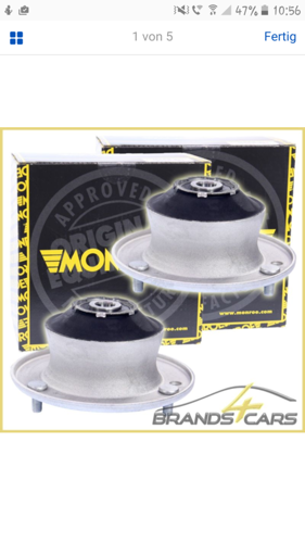

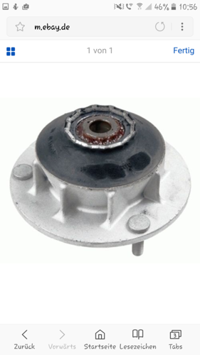

Von welchem z4 müssen die domlager sein um 1cm runter zu kommen? E85 oder e89? Oder ist es egal? Hab welchen vom e85 liegen, würde die gerne einbauen wenn die passen. Hätte ich das bloss früher gewusst, musste vor kurzem erst die stoßdämpfer vorne tauschen 🙁
Soweit ich weiß von der ersten Generation Z4. Google einfach mal danach. Dazu findet man genug in Foren. 😉
Hab ich es richtig verstanden das die Spur neu eingestellt werden muss wenn man das domlager tauscht.
Jetzt bin ich mir immer noch nicht sicher welche domlager ich nehmen muss, in einigen Foren heisst es e89 stützlager (BMW 31 30 678 5962) Und in andern Foren heisst es vom e85?????
Geht doch bestimmt beides oder nicht?
Hab jeztz nochmal durch geschaut welches der beiden ist nun das richtige?!
E92 lci 330d xdrive
Die ersten sehen auf jeden Fall tiefer aus
Den einzelnen dom meinst du oder die monroe? Ich weis ja nicht was ich genau drin hab
