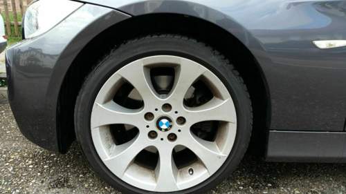

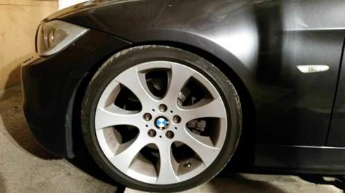

Hier mal bilder das eine in serie wo zu hoch is das andere nur die h&R federn mit noch nicht gewechselten Defekte Dämpfern mit der tiefe wo man kein heber drunter bekommt geschweige ohne Probs auf die bühne XD
Img-20170813-wa0019
20170812-211230
Pahh Serie geht ja mal gar nicht klar, lange nicht diese Höhe gesehen. Und mit Federn alleine auf Seriendämpfern ist gefährlich und unschön. Wissen tuh ich es nicht ob deine Federn passen würden aber ich würde für 600 direkt ein komplettes Fahrwerk holen neu, dann verschleißt alles auch gleichmäßig. Wer weiß wie verschlissen deine Federn jetzt schon sind aufgrund des seriendämpfer. Gibt 2 verschiedene Varianten habe die höhere genommen da ich auch nicht zu tief fahren wollte, meine haben vorne aber noch zusätzlich Z4 Domlager ist also 10mm tiefer vorne mit ner Keilformoptik, bin grad zufrieden, ist zwar etwas hart kommt aber auf die Reifen an jedoch sportlich.

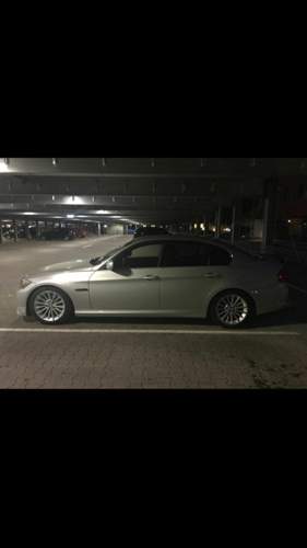

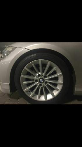

Mittlerweile liegt er etwas tiefer nach knapp 2000km
ja leider sehr hoch 😁 aber deine höhe is auch noch recht hoch wen ich das so sehe glaube nicht das es sehr viel tiefer is als meines ?
welches hast du nochmals ?
Ja ich schaue ja nach einem Kompletten grad dabei bei Bilstein zu schauen b12 oder b4? oder von H&R cup? oder wie sind die eibach?
solte nicht hart sein sondern au etwas weich bleiben wegen den tollen straßen wo wir auch haben.
