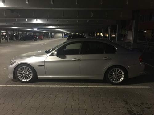

Danke Michl, also sagste dann lieber die M Felgen in 18 Zoll oder?
Hab grad die drauf in 17 und so siehts aus

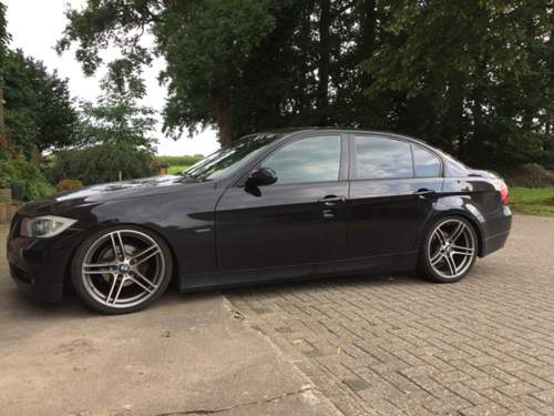

So steht er mit H&R 45/30 und Z4 Domlager auf 19 Zoll da.
Zu tief, passt irgendwie nicht mehr.
@Dennis_D. schrieb am 27. Juli 2017 um 18:23:43 Uhr:
Danke, sieht aber vorne irgendwie zu tief aus kann das sein?
