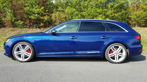

Hallo. Ich wollte euch jetzt mal meine Lösung des "Fahrwerksproblem" 😁 mitteilen. Seit ungefähr 3 Wochen habe ich die KW Gewindefedern drin und bin mega zufrieden. Kann ich echt nur empfehlen, das Fahrzeug ist durch die individuelle Einstellung jetzt nicht mehr so tief wie vorher. Und der Fahrkomfort hat sich deutlich verbessert, vorher war er viel zu weich und durch die zu große Tieferlegung vorne waren die Dämpfer auch damit überfordert bei höheren Geschwindigkeit und langen Bodenwellen generell schlechter Fahrbahn noch das ganze auszugleichen. Da hat man das Gefühl gehabt die Dämpfer sind aufgeschlagen. Jetzt hat er eine gewisse Härte durch die KW federn. Schön sportlich dynamisch so wie ich es mir wünsche. Aber nicht zu hart. Eben für mich genau richtig 🙂
Zur Erinnerung: Ausgangslage war das Originale Audi Komfortfahrwerk mit Dämpferregelung, die Dämpfer wollte ich behalten also hab ich 30er Eibach Federn eingebaut. Damit war er vorne viel zu Tief und zu weich. Die Lösung was gleich die erste Wahl hätte sein sollen sind jetzt die KW Gewindefedern.
Abstand habe ich mir jetzt so eingestellt das ich vorne ca. 35,6 cm habe und hinten ca. 36 cm. Je nach Tankfüllstand.
Hier noch ein paar Bilder vom Umbau und jetzigen Zustand.
Ach und 10er Spurplatten sind pro Rad auch noch hinzugekommen.
Ja es sind nur cm was es zu vorher ausmacht und man kann über den Nutzen Kosten Faktor streiten aber mir war es das Wert. 😁

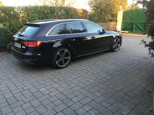

Moin,
ich überlege meinen A4 kommenden Sommer (also wenn die SR drauf kommen) etwas tiefer zu legen.
Mein A4 hat das Serienfahrwerk, ich hätte aber gerne die Optik mit Sportfahrwerk, also -20mm. Von den Eibach-Federn ließt man ja gutes, aber da finde ich nur welche mit 45mm vorne und 40mm hinten, wo ich befürchte, dass mir das zu tief wird.
Hat hier jemand die 45/40mm Federn drin und auch Bilder gepostet, bevor ich 23 Seiten durchschaue oder habt ihr Tipps wie ich relativ günstig auf die gewünschte Optik komme?
Es gibt von Eibach auch 30/30mm Federn. Mir wären die aber nicht tief genug. Optisch finde ich die 45/40 genau richtig.
004
Okay, hast du zufällig ein Vergleichsbild wie er vorher stand?
Bin halt echt kein Fan von wirklich tief, soll halt etwas sportlicher stehen was denke ich mit 18/19" im Sommer dann besser aussieht als jetzt. 😁
Und wenn ich schon lese, dass quasi alle Assistenten neu eingestellt werden müssen... puh...
meiner hat orig. Sportfahrwerk, war also schon 20 mm tiefer, hab leider kein Bild, da er mir nicht gefallen hat!
