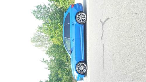

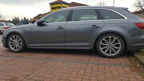

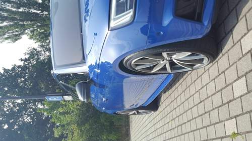

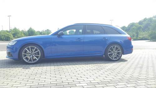

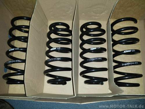

Hallo. Ich wollte euch jetzt mal meine Lösung des "Fahrwerksproblem" :D mitteilen. Seit ungefähr 3 Wochen habe ich die KW Gewindefedern drin und bin mega zufrieden. Kann ich echt nur empfehlen, das Fahrzeug ist durch die individuelle Einstellung jetzt nicht mehr so tief wie vorher. Und der Fahrkomfort hat sich deutlich verbessert, vorher war er viel zu weich und durch die zu große Tieferlegung vorne waren die Dämpfer auch damit überfordert bei höheren Geschwindigkeit und langen Bodenwellen generell schlechter Fahrbahn noch das ganze auszugleichen. Da hat man das Gefühl gehabt die Dämpfer sind aufgeschlagen. Jetzt hat er eine gewisse Härte durch die KW federn. Schön sportlich dynamisch so wie ich es mir wünsche. Aber nicht zu hart. Eben für mich genau richtig :)
Zur Erinnerung: Ausgangslage war das Originale Audi Komfortfahrwerk mit Dämpferregelung, die Dämpfer wollte ich behalten also hab ich 30er Eibach Federn eingebaut. Damit war er vorne viel zu Tief und zu weich. Die Lösung was gleich die erste Wahl hätte sein sollen sind jetzt die KW Gewindefedern.
Abstand habe ich mir jetzt so eingestellt das ich vorne ca. 35,6 cm habe und hinten ca. 36 cm. Je nach Tankfüllstand.
Hier noch ein paar Bilder vom Umbau und jetzigen Zustand.
Ach und 10er Spurplatten sind pro Rad auch noch hinzugekommen.
Ja es sind nur cm was es zu vorher ausmacht und man kann über den Nutzen Kosten Faktor streiten aber mir war es das Wert. :D

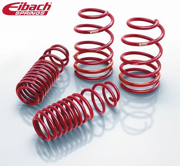

Kann aus meiner Erfahrung berichten das die Eibach Federn tiefer gehen und mehr Komfort als das Sportfahrwerk bietet.
Ausschließlich kürzere Federn zu montieren ist nie eine optimale Lösung, weil die verbleibenden Stoßdämpfer permanent in der Progression arbeiten und sich deren Ansprechverhalten damit verschlechtert.

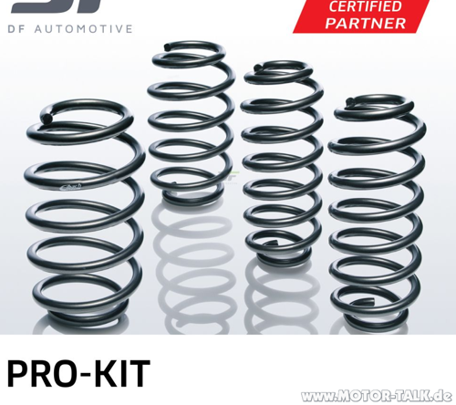

Das Eibach pro Kit ist progressiv und komfortabler als die serienmäßigen Sportfahrwerke.
...aber eben auch nicht, wie vom TE gewünscht, ohne "härter werden" im Vergleich zum Serienfahrwerk.
Ich bin schon mehrere Fahrzeuge mit Eibach Federn (Pro Kit und auch Sportline) gefahren und durch die Bank waren die Fahrzeuge danach nicht härter.
Kann ich so auch bestätigen. Fährt sich angenehmer als Serie.

Mein a4 hat das Sportfahrwerk mit Dämpferregelung. Nun sind 30mm Eibachfedern drin, ich finde das Fahrzeug ist in Kurven deutlich Sportlicher und insgesamt komfortabler. Das einzige, was nun 'härter' durchschlägt sind an Brücken die Fugen. Aber ich fahre auf der Bahn die Dämpfer auf Comfort und kann sagen, das war für mich die beste Entscheidung so.

@dlorek schrieb am 10. Dezember 2016 um 18:36:53 Uhr:

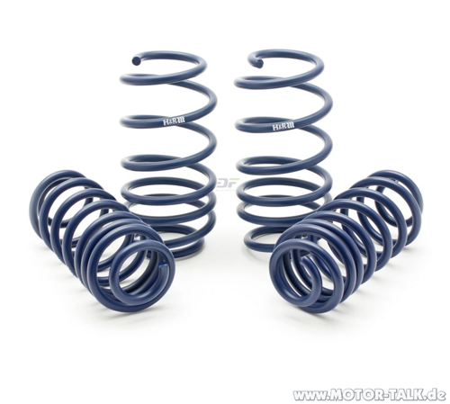

Eibach sind wie die Original verbauten Federn linear, immer gleich bleibend hart.
H&R hingegen sind progressiv gewickelt, diese werden härter, desto weiter sie einfedern müssen.
