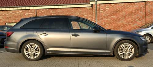

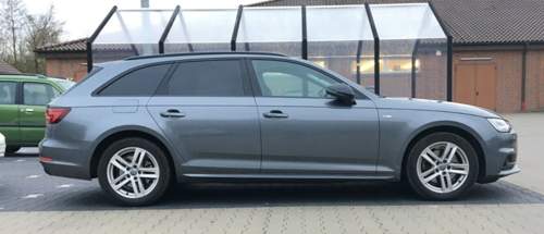

anbei mal ein Bild von meinem, oben mit original Sportfahrwerk (-20mm), unten Eibach Sportline (-45/-40)
Hab noch ein zweites Bild, da hatte ich hinten auch 69cm Oberkante Kotflügel

Ist zwar eine Limo und kein Avant wie bei mir, aber der sieht ja von haus aus schon tiefer aus finde ich. Leichter Motor? Keine Ahnung :-) Ein 6Zylinder TDI ist es nicht nein.
Hier ein Bild wo ich im Kofferraum noch die Winterräder geladen hatte, da isser schon deutlich tiefer hinten.

@hmhm12 ist dein Auto hinten beladen bei dem Bild? Das sieht gegenüber meinen schon recht tief aus. Weißt du ob die hinten beim Einbau irgendwas anders gemacht haben? Andere Gummiauflagen /Teller oder sowas?
Nein, leider noch beladen, aber so sieht es aus....
Schon vor Tieferlegung war hinten ein bischen tiefer, ich habe keine Ahnung warum...
Beim Einbau war nichts verändert, nur die Feder getauscht, Spur und Sensoren eingestellt.
