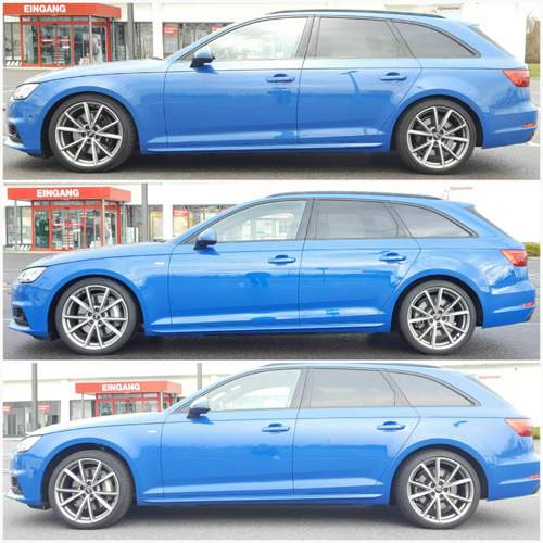

Die Optik liegt auch immer im Auge des betrachters. Ich hab in meinem nur die 30er federn drin und finde ihn vorne viel zu tief. Gut ich hab den etwas schweren 6 Zylinder Diesel drin aber trotzdem. Will gar nicht wissen wie das aussieht mit den 45er federn :o:rolleyes: zudem bin ich vorne mit den 30er federn mittlerweile schon 5 cm runter gekommen was eigentlich nur 2 sein sollten.
Mal ein Vergleichsbild anbei (das erste Bild oben ist aktuell, das in der Mitte kurz nach dem Einbau und das untere vor dem Einbau) einige finden das bestimmt okay so oder halt immer noch zu hoch, aber für mich persönlich ist es vorn wie gesagt zu tief.
Vergleich
Also meiner schaut mit den 45/40 Federn so aus wie deiner auf dem obersten Bild.
Bei den 30er federn steht ja bis 40mm. Dann halt der schwere V6 noch dazu.
Wie bist du mit dem Restkomfort zufrieden @audia4rs4 ???
Finde es optisch eigentlich sehr gut so.

@911chris - so hätte ich es mir auch vorgestellt hätte ich die 45er federn genommen aber anhand vieler vergleichsbilder hier dachte ich mit 30 wirds genau richtig sein.. Leider nicht, einzigste Erklärung für mich der schwere Motor ist dran schuld :D
@Courghan - der Komfort ist noch sehr gut da ich original das Komfortfahrwerk verbaute habe, somit die elektronischen Dämpfer. Manchmal finde ich ihn bei der Einstellung Auto zu weich grade wenn böse Bodenwellen kommen hab ich das Gefühl das er aufschlägt. Im Dynamik Modus ist es besser aber dann auch härter. Muss ich noch sehen was da die beste Einstellung ist.
@omeks-audi - ja so ist es, das finde ich auch. Vorne müsste er ein bisschen höher bei mir so 2 cm dann wäre ich auch zufrieden.

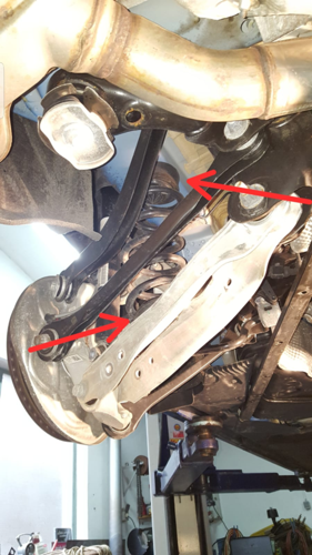

@hmhm12 ist dein Auto hinten beladen bei dem Bild? Das sieht gegenüber meinen schon recht tief aus. Weißt du ob die hinten beim Einbau irgendwas anders gemacht haben? Andere Gummiauflagen /Teller oder sowas?
Feder hinten
