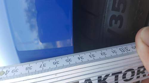

Hallo. Ich wollte euch jetzt mal meine Lösung des "Fahrwerksproblem" 😁 mitteilen. Seit ungefähr 3 Wochen habe ich die KW Gewindefedern drin und bin mega zufrieden. Kann ich echt nur empfehlen, das Fahrzeug ist durch die individuelle Einstellung jetzt nicht mehr so tief wie vorher. Und der Fahrkomfort hat sich deutlich verbessert, vorher war er viel zu weich und durch die zu große Tieferlegung vorne waren die Dämpfer auch damit überfordert bei höheren Geschwindigkeit und langen Bodenwellen generell schlechter Fahrbahn noch das ganze auszugleichen. Da hat man das Gefühl gehabt die Dämpfer sind aufgeschlagen. Jetzt hat er eine gewisse Härte durch die KW federn. Schön sportlich dynamisch so wie ich es mir wünsche. Aber nicht zu hart. Eben für mich genau richtig 🙂
Zur Erinnerung: Ausgangslage war das Originale Audi Komfortfahrwerk mit Dämpferregelung, die Dämpfer wollte ich behalten also hab ich 30er Eibach Federn eingebaut. Damit war er vorne viel zu Tief und zu weich. Die Lösung was gleich die erste Wahl hätte sein sollen sind jetzt die KW Gewindefedern.
Abstand habe ich mir jetzt so eingestellt das ich vorne ca. 35,6 cm habe und hinten ca. 36 cm. Je nach Tankfüllstand.

Mein originalmaß vorn war 39cm jetzt ist es etwas über 34 also knapp 5 cm runter gekommen. Nach der Theorie von Eibach sollten es lediglich 2 cm sein. Ich finds nach wie vor mist was die da anbieten. Aber ich weiß ich bin auch bisschen selbst schuld dran, hätte ja auch gleich Gewindefedern einbauen können 😁
Ich hab auch schon überlegt könnte es am Dämpfer liegen das er zu weich ist und zuviel nachgibt da ich ja das Komfortfahrwerk habe, wie würde es mit bsw einem originalen Sportstoßdämpfer aussehen? Oder ist das jetzt völliger Quatsch und die Feder allein gibt die jeweilige Höhe vor?

@audia4rs4 schrieb am 28. April 2019 um 14:08:51 Uhr:

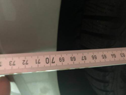

Wenn man Comfort-Fahrwerk hat dann ist der werkseitig nicht tiefer oder? Wieviel hat deiner jetzt vom Boden über Radnabe bis Kotflügel?
Cad1bf2c-c681-4f36-b177-a604729423eb
Hallo hab jetzt nochmal nachgemessen vorne sind es genau 373 mm von mitte bis Oberkante Kotflügel.
Mit nur den 1BE Federn.
