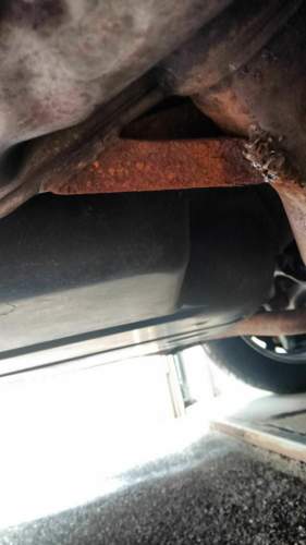

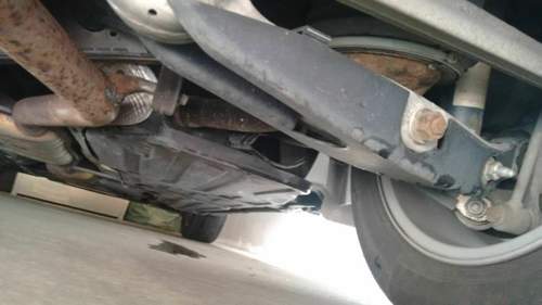

Hallo Leute das Ticken ist beseitigt, meinte zuerst ein Riss im Krümmer. Hat sich als falsch raus gestellt.
Ein paar Bilder woran es lag, seltsam ist aber so. Zwei Halter am Auspuff gebrochen!
Auspuff1
Auspuff2
@Harry2022 schrieb am 13. Juli 2019 um 15:17:24 Uhr:
Die Halter sind bei vielen bestimmt schon mal nachgeschweist worden.
Meine waren auch abgerostet , liegt wohl am Zahn der Zeit
@Brunky schrieb am 13. Juli 2019 um 16:29:57 Uhr:
Das Problem ist bei den Anlagen, die Rohre etc. sind aus Edelstahl und die Halter und Versteifungen sind aus Eisen, das kann auf dauer nicht Halten und wird wegrosten.

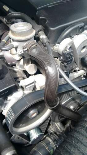

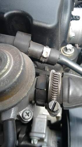

Eine Frage hab ich aber trotzdem noch.
Wofür ist dieser Schlauch, bzw was läuft durch?
Hat ein paar Risse hab ich gesehen.
Schlauch1
Schlauch2
@Harry2022 , eigentlich doch egal wofür der ist, sorry habe einen 320 Diesel, aber ich würde den Schlauch ja erneuern und nicht noch lange fragen wofür der ist. Kaufen und einbauen. Fertig.
@Harry2022 schrieb am 14. Juli 2019 um 19:53:54 Uhr:
Vielleicht sagst du uns, wo der Schlauch unten und oben befestigt ist. Vielleicht kommst du ja selbst drauf.
Das ist der Schlauch für die Sekundärlufteinblasung.
Danke. Werde mir die nächsten Tage einen Schlauch kaufen und dann wechsel.
