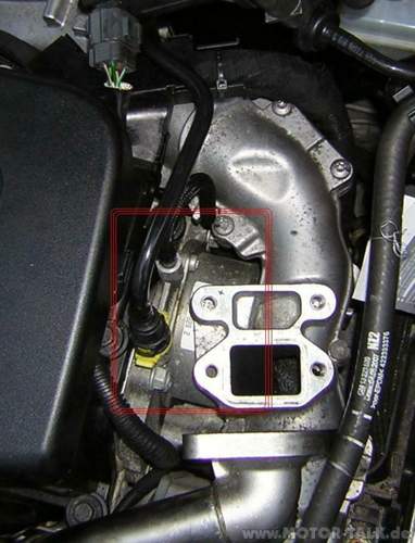

Hallo Gemeinde,
Wir fahren einen 2008er Astra H 1.7 CDTI Caravan DPF Edition.
Aus dem Bereich des AGR-Ventils (siehe Bild) sind im Stand eindeutige "Tickergeräusche" zu vernehmen. So ca. 5-10 "Ticks" pro Sekunde. Es hört sich als wenn permanent ein elektrisches Relais schalten würde. Legt man die Hand drauf sind die "Ticks" auch eindeutig zu spüren.
Ist das normal oder was kann das sein?
Danke
Gruß Kandaules
PS: Das angehängte Bild stammt aus einem Zafira B und dient nur der Veranschaulichung
Tickergeraeusche

So, habe das AGR-Ventil erneut ausgebaut und es im eingestecktem Zustand zur Seite gelegt.
Das Tickergeräusch kommt nämlich gar nicht vom AGR sondern von darunter (siehe Bild).
Was sitzt dort? Evtl. die Drosselklappe? Hat der 1.7 CDTI-Diesel überhaupt eine Drosselklappe?
Komisch war auch zu bemerken, dass das AGR-Ventil bei betriebswarmem Motor in den Drehzahlen von Leerlauf bis 2500 U/min. überhaupt nicht geöffnet hat. In welchem Zustand und unter welchen Bedingungen öffnet das Teil eigentlich? Selbstverständlich war das AGR bei der Prüfung des Öffnens ausgebaut jedoch eingesteckt (wie auf dem Bild zu sehen). Kann es sein, dass zum Öffnen zunächsteinmal ein gewisser Staudruck anliegen muss? Bei Motoraus öffnet das Ventil ein paar mal flott hintereinander, um Rußablagerungen zu vermeiden. Ich glaube für diesen Mechanismus gab es mal ein Softwareupdate welches bei uns bereits vorhanden ist.
Danke
Gruß Kandaules

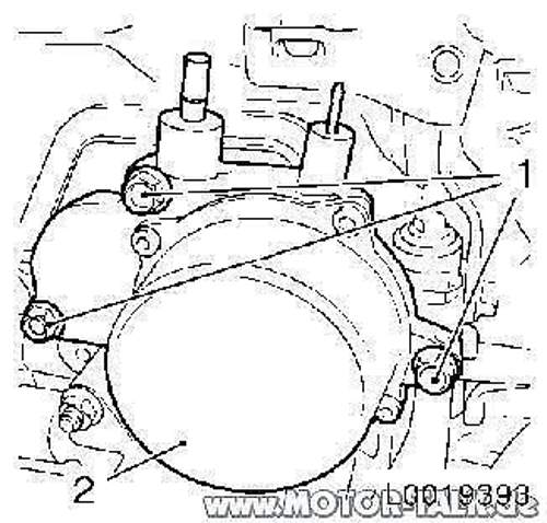

Hallo Gemeinde,
nun kann ich zu fast 100%iger Sicherheit sagen, woher das "Tickern" kommt.
Und zwar scheint es die Vakuumpumpe zu sein, welche unter anderem für den Bremskraftverstärker zuständig ist. Sie liegt, wie vermutet, direkt unter dem AGR - siehe auch Bilder.
Wird, während das "Tickern" zu hören ist, das Bremspedal ca. 5 mal betätigt, sö hört das "Tickern" auf. Erst nach ca. 5 Sekunden beginnt das Tickern von neuem, bis erneut so ca. 5 mal das Bremspedal betätigt wird.
Ist das normal? Was kann das sein?
Evtl. handelt es sich um ein Ventil, welches den bei nicht betätigtem Bremspedal benötigten Druck entweichen läßt? Und das evtl. recht häufig?
Was meint ihr?
Gruß Kandaules

hat denn niemand von euch eine Vakuum- bzw. Unterdruckpumpe, welche Geräusche verursacht und bei mehrmaliger Bremspedalbetätigung verstummt?
Oder nagelt euer 1.7er Diesel so laut, dass ihr es bei geöffneter Motorhaube und davorstehen nicht vernehmen könnt?
