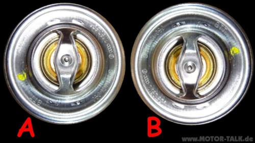

...nein, SENKRECHT einbauen ist schon klar, es geht aber darum, ob senkrecht oder 180° gedreht senkrecht! A oder B, siehe Anhang!
Ab

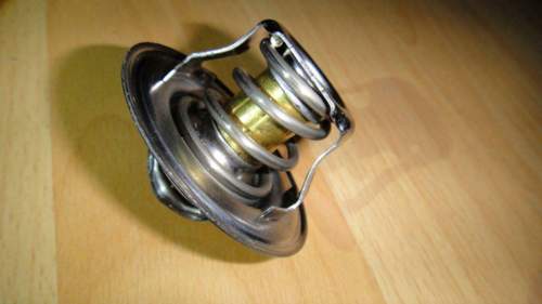

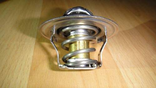

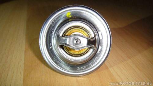

Also wenn ich mir das Thermostat genau anschaue, ist es komplett symetrisch, also auf allen Seiten gleich! Von daher kann ich auch nicht glauben, dass es einen Unterschied machen sollte, wie rum es montiert wird. Hauptsache senkrecht. Oder hat noch jemand anderslautende Informationen aus dem Reparaturleitfaden? (keine Mundpropaganda...)
Anbei noch ein paar Bilder, keine Kennzeichnungen zu erkennen...
Oben
Seite
Front
