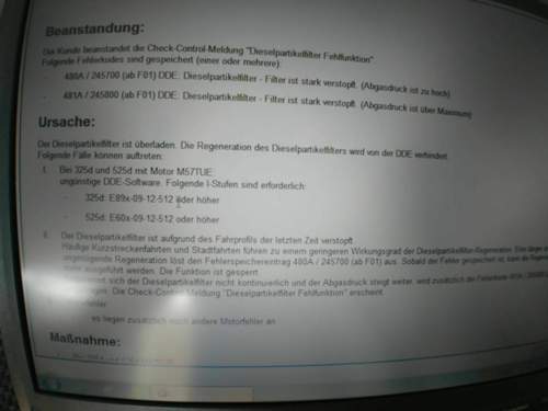

Thermostat, DPF, Turbolader Problematik.
Da hier fast täglich DPF und Turbolader Probleme diskutiert werden, habe ich mit X5-Baby die virtuellen Köpfe zusammengesteckt und erlaube mir eine Zusammenfassung über diese Thematik zusammenzustellen, da ich mich mit der Sache in letzter zeit sehr intensiv beschäftigt habe.
Thermostate:
Die Thermostate in M47 M57 und N47 N57 Dieselmotoren sind nicht die besten. Bei Defekt öffnen diese in der Regel zu früh. Somit wird die Betriebstemperatur nicht mehr erreicht. Diese kann jeder relativ einfach im Werksmenü (siehe unten) selbst überprüfen. Es sollte eine Temperatur von etwa 90 Grad erreicht und auch gehalten werden. Egal ob -10Grad oder +30 Grad Außentemperatur, Lüfterklappen oder nicht. Bei der Erneuerung des Hauptthermostats, welches in der Regel für einen erheblichen Temperaturabfall verantwortlich ist, ist darauf zu achten, dass nur das Originale von BMW eingesetzt wird. Nachbauten haben sich als minderwertig erwiesen. Zusätzlich gibt es bei einigen (M47/M57) Modellen noch das AGR Thermostat, welches direkt am AGR kühler sitzt. Das ist allerdings nicht für gravierende Temperaturstürze verantwortlich, sollte aber dennoch funktionieren.

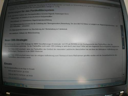

DPF:
Das erreichen der Betriebstemperatur (s.o.) ist aber unbedingt notwendig, damit die DDE (Digitale Diesel Elektronik) eine Regeneration (Freibrennen) des DPF (Diesel Partikel Filter) einleiten kann, da sich dieser sonst mit Rußpartikeln immer weiter zusetzt und irgendwann verstopft. Beim Freibrennen des DPF wird über eine Nacheinspritzung die Abgastemperatur auf ca 600 grad erhöht. Somit wird der Filter wieder freigebrannt. Dies geschieht in regelmässigen Abständen (800-1000km) und dauert ca 20-30 Minuten. In der Regel merkt man davon nichts. Einige berichten jedoch daß der Motor brummt oder rauher läuft, die Automatik später schaltet. Zudem kann man beobachten, dass die Kühlwassertemperatur bis ca 98 Grad ansteigt und die Abgasanlage knistert. Um den DPF erfolgreich zu regenerieren sind einige Sachen sicherzustellen:
- min 10 l Kraftstoff im Tank
- min 75 Grad KW Temp. (M47/57)
- min ca 60 Grad KW Temp (N47/57)
- 30 min mit konstanter Geschwindigkeit von min 60km/h fahren. Am besten ca 2200 u/min im 6. Gang.
- kein Fehler an der Drosselklappe
- min 240 grad Abgastemperatur
- Regeneration muss freigegeben sein
Die Glühkerzen spielen keine Rolle, wie gern und oft behauptet.
Sollte eine Regeneration nicht erfolgreich beendet worden sein, wird diese zum nächsten Zeitpunkt, an dem diese Kriterien erfüllt sind, fortgesetzt und dann beendet. Wird dieser Vorgang jedoch zu oft unterbrochen, durch dauernd Kurzstrecke, wird die Regeneration von der DDE gesperrt. Zum freigeben muss die Regeneration manuell per Diagnosetool angefordert werden (siehe unten) Es kann sein das dies mehrere Versuche erfordert. Vorher natürlich Fehler löschen. (Drosselklappe / 480 481 Abgasdruck)
Es gibt ein Softwareproblem bei einigen 325d/525d. Da lässt sich der Fehler u.U. nicht löschen. Unter umständen müsste eine neue I Stufe aufgespielt werden. Dazu folgendes beachten:

Sollte der Filter so stark beladen sein, dass sich die Fehler nicht löschen lassen und so die Regeneration verhindern ist der Filter zu reinigen oder ggf. zu ersetzen. Anschließend sollte ein Filtertausch per Diagnose registriert werden. Im Anschluss beobachten, ob wieder erfolgreich regeneriert wird.

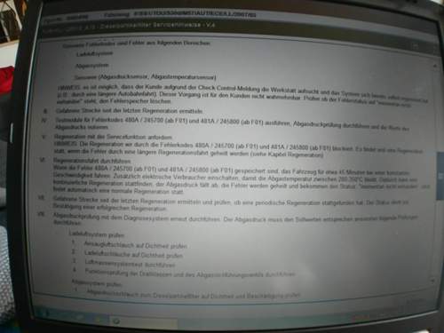

Auslesen der DPF Werte:
Mit Rheingold:
Vollständigen Fahrzeugtest durchführen -> im Steuererätebaum DDE auswählen -> unten links SG Funktionen aufrufen-> Diagnoseabfrage -> Abgassystem-> Status abfragen.
Bei einer DDE5 wird kein Wert km seit letzter Regeneration angezeigt. Dafür unter Tool 32 die verbrauchten Liter seit der letzten Regeneration. Das kann man dann ja einfach zurückrechnen.
Oder mit Tool 32
Passendes Motorsteuergerät (zu finden in inpa) auswählen -> Danach den Job Abgleich_csf_lesen 1x ausführen -> Ergebnis ist im Fenster Result -> Beschreibung im Fenster Job-Info
Eine Regeneration einleiten unter
Rheingold
Vollständigen Fahrzeugtest durchführen -> FS löschen -> Servicefunktionen -> Antrieb -> Partikelfilter -> Regeneration einleiten
Mit Tool 32
Zur Regeneration des DPF wird INPA und Tool32 benötigt.
Folgendermaßen muss vorgegangen werden:
INPA->Baureihe->Motor-> Richtige Motorsteuergerätvariante auswählen -> Fehlerspeicher lesen
Im oberen Bereich wird angezeigt, welche Datei dazu geladen wird (z.B.: D62M57B0.PRG).
Tool32 öffnen, selbe Datei laden (z.B.: D62M57B0.PRG).
Anschließend Job "abgleich_csf_prog" wählen
Argumente:
Um die Regeneration einzuleiten:
LEISTUNGSMANGEL
Bei Tausch oder Reinigung des Filters:
FILTERTAUSCH
Und bei Tausch des Drucksensors:
DRUCKSENSOR
Zum Ausführen Button an der oberen Leiste benutzen ("1->"😉.

Im Anhang die Erklärung zu den Fehlern 452A und 4D4A beim LCI und 480A und 481A im VFL.
Mein Fehler in dem Thread war bisher, dass ich nicht wusste, das VFL und LCI unterschiedliche DPF-Fehler produzieren, sorry dafür! Von daher sind bei der Fehlermeldung im VFL zwingend mal die Gegendrücke zu kontrollieren!
Aber immerhin habe ich jetzt wieder was dazu gelernt mit den Fehlermeldungen 🙂
Nichts desto trotz sind die Glühkerzen nicht Hauptauslöser eines vollen Filters und einer demesprechend nicht mehr stattfindenden Regeneration, sondern können maximal ihrem Teil dazu beitragen.
Auf dem dritten Screenshot wird noch erklärt, wie die Fehler 480A und 481A ebtl. behoben werden können.
Schlechte Qualität, sorry, hab ich nicht besser hinbekommen 🙁
