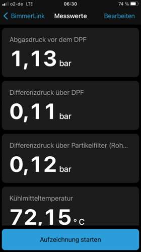

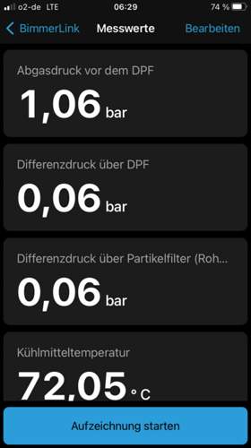

Das mit dem Abgastemperatur CSF müsste auch so passen, da anscheinend nur ein Sensor am KAT vorhanden ist.
Ich glaube deine Gegendrücke sind zu hoch und er möchte immer wieder regenerieren damit die runter gehen.
Könnte auch Drucksensor selbst liegen. Was zeigt der im Stand mit Motor aus an? Sollte Umgebungsdruck bzw. Differenz etwa 0 mbar haben.
Also verglichen mit den Grenzwerten sehen die Werte doch ok aus oder nicht?
Der Drucksensor lieferte beim Auslesen direkt nach Motorstart bevor ich losgefahren bin genau 0,00...Bar an.

Und wie ist es beim FL ?
Du solltest das bei Motorstillstand prüfen. Also ob der Drucksensor im Ruhezustand richtig misst.
Ließ dir doch den verlinkten Thread durch, da steht bereits alles drin.

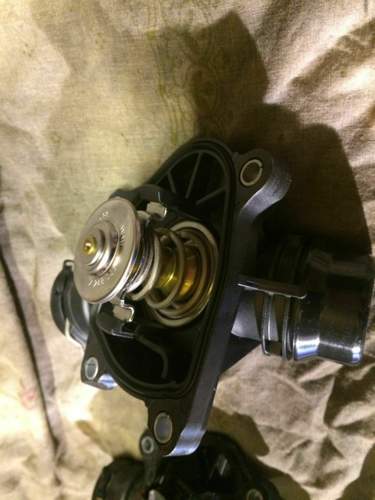

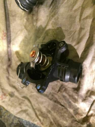

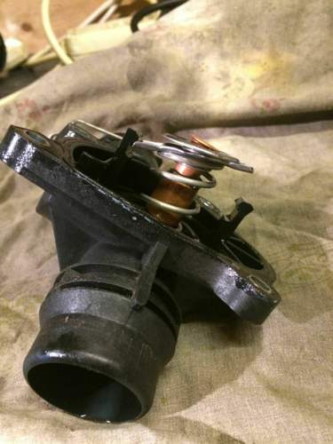

Themenstarteram 16. August 2018 um 10:33
Kurze Info. Das Thermostat was ich damals noch hab machen lassen hat 3,5 Jahre gehalten. Ich hab mir heute ein neues bestellt. Original bei bmw 72€ ich werde berichten.
Themenstarteram 17. August 2018 um 10:49
Man hat mir also billig Schrott implantiert. Auf dem Thermostat stand nur MotorRad. Dementsprechend sah das Ding auch aus:D gut wenn man das selber macht. Auf dem originalen steht made in Austria und bmw. Kein behr oder sonst was.
Cda3421a-92ea-4dd4-9457-4263106a355f
8765364f-8f2e-4b65-9653-079a47a0556d
B5ef80a4-1863-4266-8e51-8972b40e7296
+4
Genau das ist das Problem der Werkstätten!
Daher mache ich alles selbst und dann hält es auch
Themenstarteram 17. August 2018 um 13:35
So alles wieder schön bei 90 grad. Kühler direkt mit gereinigt ausgeblasen, das war auch voller dreck
Man sieht schön den Bauart bedingten Unterschied. Interessant.
Wundert mich nicht das das alte Thermo aus der Plastikhalterung gesprungen ist bzw. die sich verbiegen/aufgehen konnte.
Bei dem neuen scheinen die Halter und die Nasen zu greifen und diese somit dran hinter aufzugehen.
Hab ich das richtig aus den Bildern gedeutet?
Themenstarteram 17. August 2018 um 17:33
Ja, sieht definitiv stabiler aus. Und auch innen steht bmw drauf. Kein Hinweis zu finden wer der eigentliche Hersteller ist....

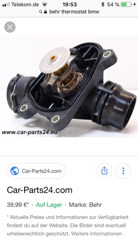

am 17. August 2018 um 17:43
Originale Thermostate für BMW werden vom Behr hergestellt. Wenn man Behr kauft, kriegt man meistens originale aber vermutlich B-Ware. BMW Logo und Teilenummer sind abgekratzt...
Wenn es mal bei unserem so weit ist werde ich einen von Behr A-Ware kaufen und schauen wie es da gebaut ist.
Aber das kann noch dauern. Hoffe ich;)
Themenstarteram 17. August 2018 um 17:52
Möglich dass Behr die Originalen herstellt, aber die Thermostate die behr unter eigenem Namen verkauft sehen genau so aus, wie das billig Schrott Ding was ich vorher drin hatte.
