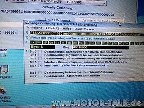

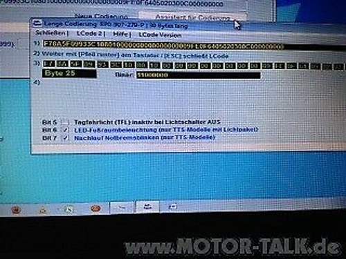

zitat:
wichtig bei allen 30Byte Stg!!!
sonst leuchtet die Schalterbeleuchtung nicht
Byte 7 Bit 7 aktiv
oder aber das Tagfahrlicht geht nur wenn der Lichtschalter auf AUTO steht
Byte 25 Bit 5 deaktivieren
weiter sollte Byte 24 auf 00 gesetzt werden, da er öfter auf 64 steht und dann die Seitenblinker dauerhaft mitleuchten!
Wenn ein Index P verbaut wird:
die Ansteuerung der NSL und Rückfahrscheinwerfer ist hier vertauscht...nicht erschrecken...dies kann codiert werden:
Byte 8 Bit 5 muss hierfür gesetzt werden

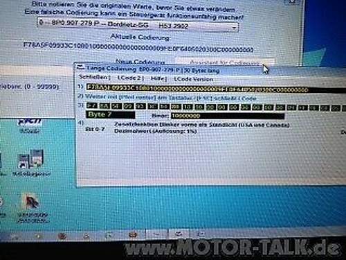

Byte 7 = Zusatzfunktion Blinker vorne als Standlicht = 00
Byte 25/Bit 5 = TFL inaktiv bei lichtschalter aus = 00 (kein häckchen gesetzt)
Byte 24 = kein text = 00
so ist der s´tand bei mir...

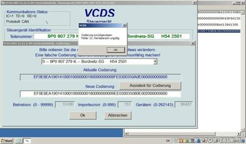

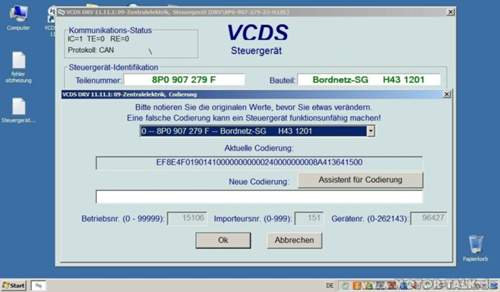

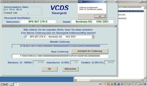

Also habe gerade versucht, die Codierung bei mir ein zu geben, das haut aber nicht hin, bekomme immer einen Fehler...
23 Byte alt: EF8E4F019014100000000000240000000008A413641500
30 Byte geändert: EF0E8EA19014100010000000180000000009EE030035080E002000000000
micha225: F78A5F09933C108010000000000000000009FE0F6415020F00C000000000
Anbei die Screenshots...
Muss vielleicht in den Anpassungskanälen was geändert werden? Ich komm einfach nicht weiter...
