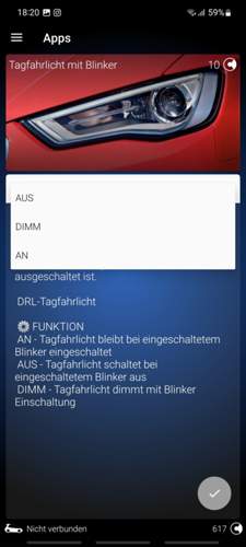

Möglichkeiten scheint es allgemein zu geben.
Bilder allerdings von unserem A3 Etron
Dort funktioniert es wie gewollt.
Bei meinem A6 VFL Voll LED leider nicht.
Geht
