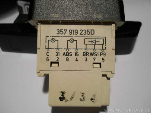

Mein Teves 02 macht Probleme. Nach dem starten bleibt meine Abs Lampe an. Wenn ich es ausblinke ist 4444 abgelegt.
Also kein Fehler.
Bin echt überfragt.

der X-Kontakt hat da nichts zu tun. Messe doch erst mal die ABS Lampe durch, Sybolik ist ja auf dem Lampenträger und dann die Signale die vom STG zum Relais gehen und von dort aus weiter. Ohne Relais und dann Signale mit gestecketem Relais messen. Massepunkte kannste ja so ausmessen.

Masselschluß auf der Diagnoseleitung. Kann an der Diode in der Fehlerlampe sein oder Leitungssatz zum STG.
