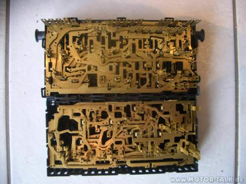

Mein Teves 02 macht Probleme. Nach dem starten bleibt meine Abs Lampe an. Wenn ich es ausblinke ist 4444 abgelegt.
Also kein Fehler.
Bin echt überfragt.

ich hatte einmal alles voller Grünspan und dadurch Kurzschlüße und Krichströme. Ist beim Totalausfall dann rausgekommen...
Hier geistern auch irgendwo Bilder von einem User mit dem mal Feuchtigkeit eingedrungen ist und dort sich auch Blumenkohl gebildet hat.
Gruß Wester
Ich kenne nur die Bilder, die Dave mal vom Innenleben einer ZE eingestellt hat. Das war noch echte deutsche IngenieursKUNST. 😁
Aber da kann man sich das schon vorstellen, dass bei diesen eng geschichteten Leiterbahnen ungewollte Ströme fließen können, wenn da der Grünspan drauf blüht.
