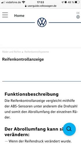

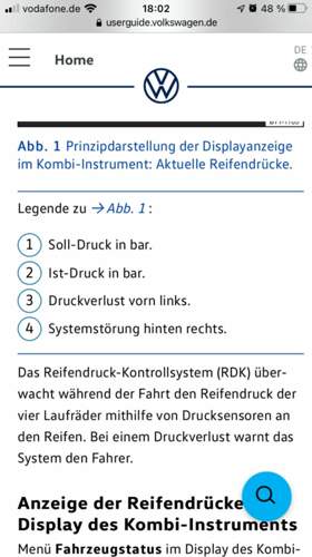

die Begrifflichkeit ist bei VW im Bordbuch gut geschrieben:
- Passives System heißt „Reifenkontrollanzeige“
- Aktives System heißt „Reifendruck-Kontrollsystem RDK“
es gibt eine kleine Verwirrung mit den Abkürzungen im Werk für die Produktion:
- Reifenkontrolanzeige -> „RDK“
- Reifendruck-Kontrollsystem -> „PKS“
Abkürzung „RDKS“ habe ich persönlich nicht in der Verbindung mit VW gesehen -> es ist eine allgemeine Abkürzung (existiert sowohl mit Prefix „aktives RDKS“ als auch „passives RDKS“). RDKS soll beide VW Systeme sowohl „Reifenkontrolanzeige“ als auch „Reifendruck-Kontrollsystem RDK“ abdecken
