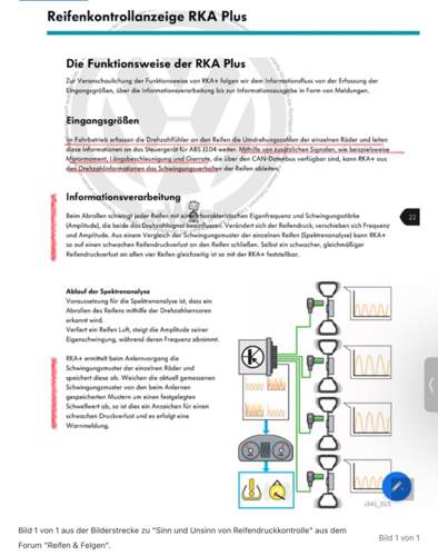

Das Prinzip des „passiven“ Systems basiert eben nicht nur auf einem simplen Drehzahlvergleich aus einem anderen Abrollumfang. Da steckt deutlich mehr „Knoff Hoff“ drin. Die Ingenieure sind da etwas kreativer vorgegangen und haben die Signale von sowieso vorhandenen und geeigneten Sensoren (ABS) sowie andere notwendige aber vorhandene Daten fürs ABS (Motordrehmoment, Gierrate usw.) neu verwertet.
Ein wesentlicher Beurteilungsfaktor für den korrekten Reifendruck ist das Schwingungsverhalten des Reifens und der daraus resultierende Einfluss auf die Drehzahl des Rades, oder besser auf das Amplitudensignal der Drehzahl.
Ein Reifen mit mehr/weniger Luft dreht eben auch anders (nicht mehr völlig gleichmäßig) wenn sich sein Schwingungsverhalten bspw. durch Druckverlust, ändert.
Diese feinen Änderung des Drehzahlmusters können durch die ABS Sensoren genau genug aufgelöst werden um sie dann mit den abgespeicherten Mustern nach dem betätigen der SET Taste zu vergleichen.
Nach dem drücken der „Set-Taste“ wurden die Schwingungsamplituden über einen bestimmten Zeitraum „gelernt“ und abgespeichert.
So können auch gleichzeitige und schleichende Druckverluste an allen vier Rädern detektiert werden.
(Siehe Screenshot aus dem VW Lernprogramm)

Besonders bei Punkt 2 würde ein einfacher Drehzahlvergleich aller Räder untereinander wohl scheitern, da sich die Drehzahlen dann ja alle annähernd gleichmäßig ändern.
