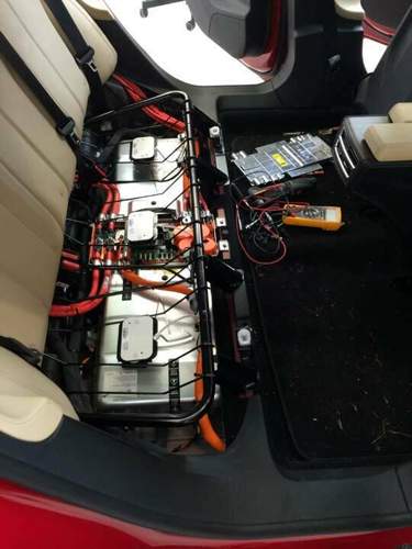

Ich kann die leider nur Bilder bieten.
Bild 1:
Die beiden Lader unter der Rückbank. (Darüber sieht man die 3 Sitzkontaktschalter, vermute ich mal)

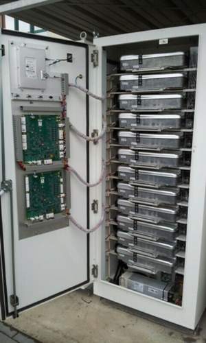

Bild 2:
Das Innenleben der Schränke an den Superchargern. Mit seinen zwölf 11kW Ladern.
Doppellader-unter-rueckbank
20141223-113930
