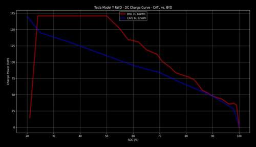

Tesla verbaut jetzt den neuen BYD Akku im Model Y SR aus Grünheide und die ersten Ladetests sehen sehr vielversprechend aus - u.a. bleibt er bis 50% SoC bei über 170kW und fällt erst bei über 70% unter 100kW (Schaubild im Vergleich zum Vorgänger-Akku im Anhang). Damit rückt der SR gerade bei längeren Strecken näher an den LR heran und wird nochmal interessanter was das P/L-Verhältnis betrifft.
Wer aktuell explizit einen SR mit diesem neuen Akku möchte, muss auf die URL bei den verfügbaren Bestandsfahrzeugen achten:
SR aus Shanghai haben ...my/order/LRW..." in der Adresszeile vom Angebot, Fahrzeuge aus Grünheide "...my/order/XP7..." - entsprechend der örtlich vergebenen VIN der Fahrzeuge. Denn wenn man regulär über die Website bestellt, werden momentan beim SR noch je nach Verfügbarkeit Fahrzeuge zugeteilt, unabhängig vom verbauten Akku.
Ladekurve BYD vs. CATL Akku Model Y SR
