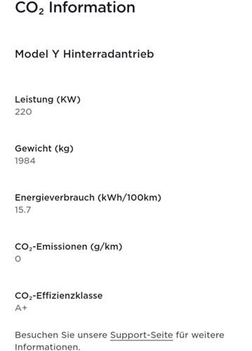

Weißt Du wieviel PS der SR hat? Der Tesla Chat Mitarbeiter sagte mehr als 250 PS.
Der SR hat aktuell 220kW Maximalleistung, das sind ~300PS (bis zur Einführung einer neuen Motorgeneration vor ca. einem Jahr waren es noch 325PS). Wie oben gesagt, im "Lässig"-Mode wird definitiv langsamer beschleunigt als der SR in "Standard" beschleunigt.
Die 5s des Long Range sind an sich aber schon nochmal ein spürbarer Unterschied zu den 6,9s des SR...aber langsam ist auch letzterer nicht.
Danke. Damit kann ich aber leben. Gute Nacht. Morgen werden mir bestimmt noch ein paar Fragen einfallen.??
Auf der Seite abrufbar: 299PS
