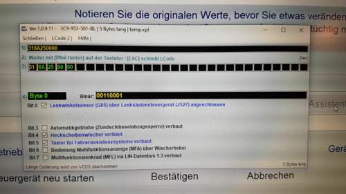

Hallo, ich habe mir einen Tempomat (GRA) Nachrüstsatz bei eBay bestellt. Als Codierung für den GRA soll ein Dongle dienen. In meiner freien Werkstatt gab es Probleme und der eBay Verkäufer war nicht gerade hilfsbereit! Nun war ich bei einer VW Service Werkstatt die ihn einbauen und freischalten konnte! Nur das mit den Dongle haben die auch nicht hin bekommen!
Jetzt kommt immer beim starten des Autos „Taster für Fahrer Assistent System defekt“ wenn ich das bestätige ist alles gut und der Tempomat läuft 1A.
Aber mein Bordcomputer gibt es nicht mehr! Ich kann ihn nicht mehr auswählen! Nur noch Telefon ist aktiv!
VW sagt es liegt an der fehlenden Codierung und die können mir so nicht weiter helfen!
Hat jemand von euch eine Idee?
Wäre echt schön wenn alles wieder funktioniert!

Ich würde mal jemanden mit VCDS suchen. Der kann dir helfen.
kann ich bestätigen, ohne VCDS wirds kaum was.
Im Lenksäulensteuergerät den Taster für Assistenzsysteme auscodieren mit VCDS

Okay, danke erstmal für den Ratschlag! Muss dann nur jemanden finden mit VCDS. Was muss da denn gemacht werden?

in den Bildern ist zu erkennen, welche Einstellungen u.A. möglich sind...
