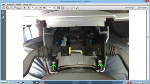

In dem Bereich wo du das gelbe Teil siehst, da ist die Buchse wo der Blinkerhebel eingerastet ist.
Wenn der Hebel ab ist siehst du ob drei oder vier Kabel angeschlossen sind.
Blende-lenkrad

Du meinst aber am Stecker vom linker richtig?
Es müssen 4 Kabeln sein?
Richtig, wenn 4 Kabel da sind ist es schon mal gut.
Denn das vierte ist für den Tempomaten.

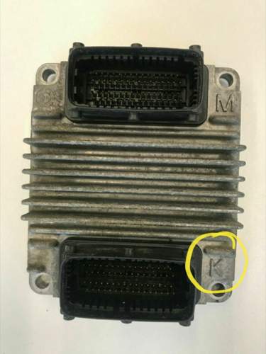

Erstmal das MSG suchen und prüfen, ob am Stecker X 55 PIN 61 ein graues Kabel liegt .
Das ist das Signal vom Kupplungsschalter.
Dann im Innenraum nach dem grauen Kabel am Kupplungsschalter bzw. Kupplungspedal suchen.
Der X 55 ist am MSG mit einem " K " gekennzeichnet.

MSG - Stecker Z16XE
MSG Z16XE

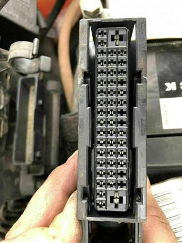

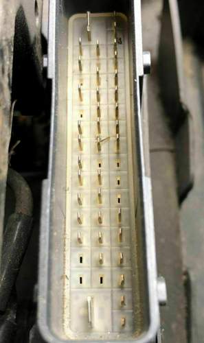

Mach mal Bilder.So wie die Beispielbilder ( sind vom ASTRA G ) im Anhang von den Steckern X 55 und X 45
Liegt das TEMPOMAT-KABEL am Stecker X 45 auf PIN 2 am BCM ?
Steckerseite weiblich
Steckerseite männlich geräteseitig
