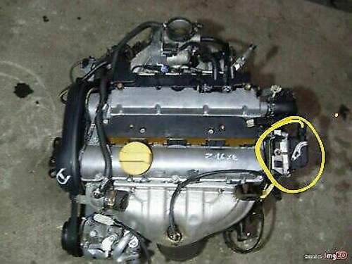

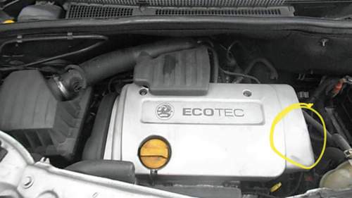

Das MSG befindet sich am Zylinderkopf Fahrerseite unter der Motorabdeckung.
Der Stecker X 55 ist der Stecker mit der geringeren Anzahl an Kabeln von den beiden Steckern.
Ausserdem mit Kennzeichnung " K " am MSG-Gehäuse.
Meriva a z16xe msg

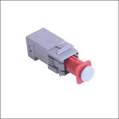

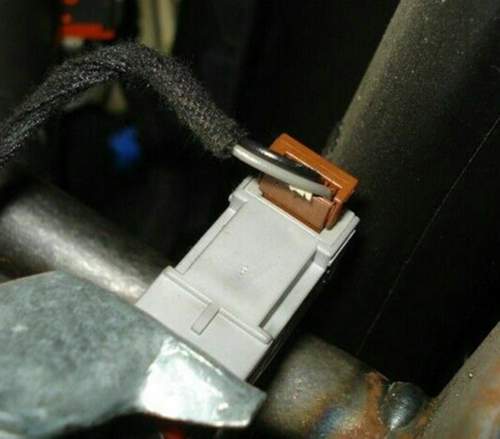

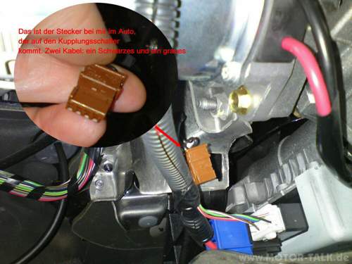

Hast Du den Stecker für den Kupplungsschalter bei Dir gefunden ?
Der Stecker ist braun und 4-polig , aber nur 2 Pins sind belegt .
ein schwarzes und ein graues Kabel sollten dranhängen.
Wenn NEIN, dann musste den vom Schrott holen oder gebraucht mit Schalter in der Bucht kaufen.
Aber mit Stecker.
Meriva a kupplungsschalter
KUPPLUNGSSCHALTER mit Stecker

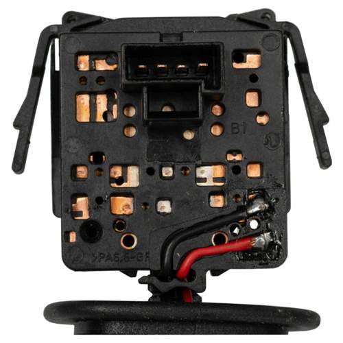

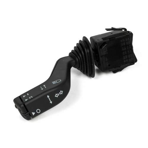

Hast Du den Stecker vom Lenkstockhebel schon gecheckt wie Siggi es vorgeschlagen hat ?
Der Stecker ist 4-polig und es sollten 4 Kabel dran sein.
Wenn es nur 3 Kabel sind , dann sag Bescheid.
Lenkstockhebel TEMPOMAT
Stecker Anschluss 4-polig

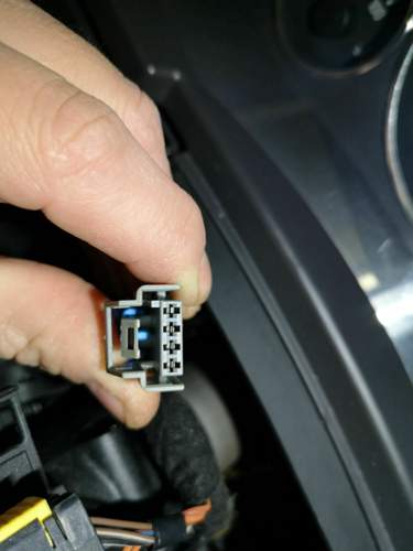

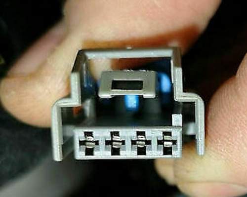

Das ist der Stecker.
Was haltet ihr davon?
Na,prima !
Is ja schon die halbe Miete.
PIN 4 ist belegt.
Gib mal alle 4 Kabelfarben durch.
Eine Farbe ist
-BRAUN/GELB und sollte auf PIN 3 liegen.
Links ist PIN 1
Rechts ist PIN 4
Anschließend den BCM-STECKER X 45 abziehen und PIN 2 kontrollieren.
Da sollte die gleiche Kabelfarbe vom PIN 4 des grauen Steckers des Lenkstockhebel liegen.
Stecker Blinker-Lenkstockhebel

Leider finde ich den Kupplungsschalterstecker nicht :-(
Wo liegt der Stecker?
In der Nähe vom Kupplungspedal.
Sag ich jetzt mal einfach so.
Such den Kabelbaum ab ,der zum Bremslichtschalter geht.
Lieber suchen und finden.
Kabel ziehen ist mühseliger und nicht in 5 min gemacht.
Nur Geduld.
Wenn nix zu finden ist, dann zuerst MSG-STECKER checken,ob hier das graue Kabel liegt.
Kabel farbe: schwarz/Weiss . Braun/grün. Gelb. Braun/gelb

Der Kupplungsschalterstecker ist unfassbar!!
Scheiss Kabel
Dann lass mal sein und kauf den Schalter gebraucht mit Stecker auf ebay.

Hab im CORSA C -Schaltplan nachgeschaut für Blinker-Lenkstockhebel.
Da sind die Farben gleich bis auf Fernlicht-Kabel.
Das ist im CORSA WEISS.
Das müsste bei Dir das gelbe Kabel sein.
SCHWARZ/WEISS ist Blinkersignal.
BRAUN/GELB ist Stromversorgung vom BCM
BRAUN/GRÜN ist TEMPOMAT-SIGNAL zum BCM.
