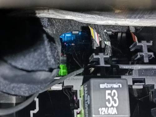

So sieht es bei mir aus passt das Modul für ein GRA? Kabem muss noch gezogen werden aber da warte ich bis es nach Kroatien kommt... Oder ich baue mir da was alleine..

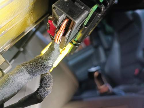

Leute endlich bin ich fertig, natürlich ohne eure Hilfe würde das nix sein aber es funktioniert jetzt Leitung gezogen und alles geht tadellos. VIELEN HERZLICHEN DANK

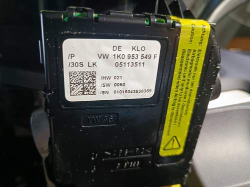

Die beiden Lenksäulensteuergeräte verlangen einen unterschiedlichen Schleifring. Klick.
Wenn ein Steuergerät 1K0-953-549-E verbaut ist, dann hat das Fahrzeug einen Typ 2 Schleifring. Das Steuergerät 1K0-953-549-A verlangt den älteren Schleifring Typ 1. Daher kann die Servolenkung damit auch nicht funktionieren.
Daher ein kompatibles Midline oder ein Highlinesteuergerät verbauen. Beim Steuergerät 1K0-953-549-CQ wird es eventuell Probleme mit dem Lenkwinkelsensor geben. Das 1K0-953-549-AF könnte passen.

Dann suche ich mir mal ein Midline. Es steht unter der folgender Liste nach der E Version direkt 1K0-953-549-F würde dieses auch gehen, da die Software die gleiche Nummer hält. Weißt du wofür die LIN Version steht ?

Das 549E braucht einen Lenkwinkelsensor Typ 2 und kann quasi gar nix - Low Line
Jetzt musst du aus der 1k0 Liste eins suchen mit Lenkwinkel Sensor Typ 2 und midline damit du GRA Tempomat haben kannst
Das 549a bringt dir nix wegen schleifring Typ 1, du hast Typ 2
549BK geht, kann alles
549CQ passt mit richtiger Codierung auch top
