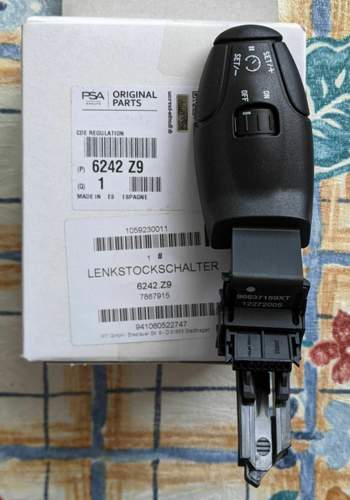

heute, ja soeben habe ich den Hebel erhalten. Siehe Foto.

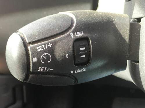

Noch eine kleine Nachfrage, bevor was Falsches eingebaut wird.
Mein Tempomatschalter sieht aus, wie auf dem Bild (Limiter und Tempomat). Das Bild oben zeigt aber ein anderes Modell. Sind beide kompatibel?
C3a7ed6f-ad60-4522-9722-dd74c40ce631
Nein, .....Z9 hat nur eine einfache Einschaltung der Tempomatfunktion. (hier elektronisch geregelt)
Ich denke mal, ähnlich wie man es vor 50 Jahren bei amerikanischen Fahrzeuge hatte. (manual geregelt)
Wenn man die 100. ten von Beiträge gelesen hat, könnte man ihn nutzen...nur ohne die Funktionen des Limiters die unter anderen die Schalter an Gas- und Bremspedal erfordern, die jedoch verpolt sind........
Andererseits kann ich mir auch vorstellen, dass viele dadurch an diesem Punkt bei der Integration gescheitert sind.....
