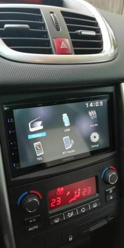

Bau dir doch ein anderes Radio ein, da gibt es schon günstige Marken Doppel Din Radios.
Den Platz hast du dafür und je nachdem welches Radio, hast du dann neben MP3 Möglichkeit auch noch andere Funktionen.
Ich wollte MP3 via USB, Bluetooth Audio und Freisprecheinrichtung über die Autolautsprecher und bevor ich da jetzt anfange zu rätseln wie ... anderes Radio eingebaut und hatte alles was Ich wollte :-)
