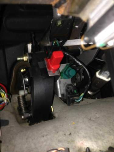

ich habe einen tempomaten nachgerüstet.mein mondi ist ein tddi und dort geht es
recht einfach. man braucht einen anderen kupplungstellungsschalter,bremspedalstellungsschalter und ein neues stück kabelbaum.
kostete so um 30 euro.die wickelfeder ist die alte geblieben.die orginal schalter kosten so um 55 euro.man muss legendlich beim airbag etwas aussparen(dremel).jetzt kann
der ffh den tempomaten anmelden beim gem modul und bei m kombiinstroment

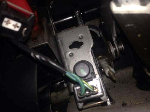

1 Leitung extra Bremsschalter Pin 77 C200
1 Leitung Kupplung Pin 12 C200 (Die Leitung an Pin 38 von der Kupplung ist schon vorhanden soweit ich hier notiert habe)
2 Leitungen von der Wickelfeder die an C32 gehen muessen an C200 Pin 13 und 57
und zu guter letzt kann man noch optional die Anzeige im Instrument anschliessen
1 Leitung muesste von C32 an Pin 60 C200 gehen.
Bei mir waren ALLE Leitungen von der Wickelfeder und dem Instrument an C32 bereits vorhanden.
Es ging von dort aber nicht weiter zum PCM C200.
Die Leitungen von den Pedalen fehlten ganz.
Somit zaehle ich 5 Leitungen.

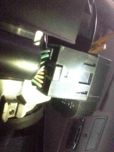

Grad Lenkrad de und montiert um den Stecker der schleifringe zu sichten.
Auch alles da.
Erstaunlich, dass das alles beim 2006er schon da war.
Bei meinem aus 2004 oder 5 (schon cah Facelift, da kam der 2.2er ja auch erst raus) waren nur die Wicklefederkontake und Leitungen sowie vom Verteilerkasten im Fussraum zum Kombiinstrument da. Pedale und Leitungen zum Steuergeraet mussten komplett neu gelegt werden.
Ich würde mal mit einem Tester schauen pb überhaupt alles Signale am SG ankommen. Kann man unter LIVE Werte oder Parameter oder so ähnlich anschauen
