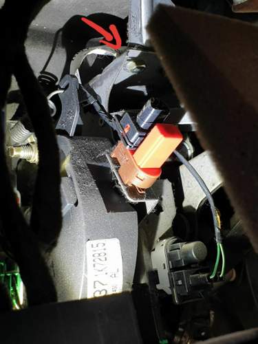

Ich fahre einen 1.8L Benziner aus 2001 und wie man sich es fast denken kann möchte ich einen Tempomat nachrüsten. Ich hab mir schon einige Seiten hier dazu angeschaut und direkt mal festellen können das bei mir im Fußraum kein zusätzlicher Stecker ist..

@panko ich hatte etwas von einem Stecker gelesen der über dem Kupplungspedal (korrigiert mich falls ich falsch liege) hängen muss an den der "neue Kabelbaum" vom Tempomat installiert wird. Hier sollte auch irgendwo ein Bild davon herumgeistern..

Du hast jetzt schon einen Kupplungspedal- und Bremspedalschalter. Die sind verbunden mit einem Kabelbaum, der oberhalb der Pedalerie nen Stecker hat. Das kurze Stück muss getauscht werden. Habe schon zwei Benziner nachgerüstet und wohne 10 km von Kiel entfernt ;-)
Ok hab mal nochmal nachgeschaut und tatsächlich da ist ein Stecker (siehe Bildanhang). Gibt es noch mehr was gegeben sein muss, um den Tempomat nachrüsten zu können? Hab was über Kabel gelesen die mit Pins im Steuergerät angeschlossen werden müssen sofern die fehlen. Kann man irgendwie heraus finden, ob sowas nötig wird?

Als erstes prüfen, ob der Modulstecker vorne links hinter dem Federdom liegt. Bei manchen war das schon vorbereitet...dann ist es Plug&Play. Ansonsten müssen alle Kabel gezogen werden, das mit den zweien betrifft nur den Diesel.
Am besten hältst du mal Abfahrt Quickborn bei Kiesow an und besorgst dir alle Teile.
Pedalschalter, Kabelbaum und Tempomattaster, egal ob Diesel oder Benziner, Hauptsache manuelles Getriebe.
Das Modul mit Servomotor und Bowdenzug passt von jedem Benziner, sogar MK2 oder Focus.
Jaa hab echt zu viel gelesen.. Bin auch komplett verwirrt gewesen oder bin es teilweise immer noch 😁
Den Modulstecker vorne links (fahrerseitig) habe ich ohne Erfolg gesucht. Der ist nicht vorhanden.
Was muss dann gemacht werden, wenn der nicht vorhanden ist?
@Benzeraner schrieb am 28. Juni 2020 um 14:49:08 Uhr:
Dann ist es für den "Normalbastler" somit eigentlich schon uninteressant. Es muß ein Kabelbaum angefertigt werden.....

Zu der Kabelfrage:
1. Tachosignal, wenn du Xenon hast, kann man es auch dort abgreifen, ansonsten Radio
2. von den beiden Pedalschaltern zwei Kabel, um bei Betätigung den Tempomaten in standby zu versetzen
3. zwei Kabel von den Lenkradtasten, die liegen meist in der Lenkradsäule oder am Stecker C32
4. ein Kabel für das Kombiinstrument, liegt auch am C32
5. Zündungsplus und Masse
Wir reden also von 5-6 Kabeln, die durch die Tülle links unter der Windschutzscheibe von innen nach aussen gelegt werden müssen.
