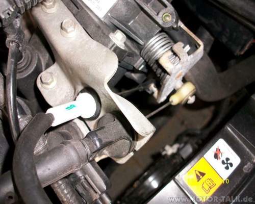

Moin Moin ihr beiden.
Nach dieser Anleitung geht es nicht, da hat Epex121 recht.
Es ist aber machbar, ich habe es auch geschafft😉
Zu aller erstes solltet ihr mal im Fußraum an den Pedalen und im Motorraum Fahrerseite hinter dem Dom schauen ob dort evtl. schon Stecker vorhanden sind. Des Weiteren ob es den Halter für den zweiten Gaszug schon gibt.
Wenn ja, ist es fast Plug&Play, wenn nein wird es komplizierter weil Kabel "neu" verlegt und verlötet werden müssen.
Im Anhang mal vier Bilder, einmal von den Pedalen und einmal Motorraum, wo die Stecker sein könnten.
Halter wo der zweite Gaszug eingeclipt wird.
Und eines von Servomodul.
Teile die benötigt werden:
Pedalschalter und Lenkradtasten sind die gleichen wie hier im Thread zu finden.
Servomodul + Halter wird beim Benziner benötigt, da er im Gegensatz zum Diesel nicht elektronisch sonder manuell über besagten Servo und zweiten Gaszug funktioniert.
Vorteil, es muss nichts im PCM (Steuergerät) freigeschaltet werden 😉
Pedalstecker-2
Stecker-motorraum-1
Gaszug-2

Teilenr. von den beiden Pedalschaltern (rot & grün) sowie der Lenkradtasten stehen hier irgendwo in den 30 Seiten incl. ca. Preisangaben, einfach mal nachschauen...
Servo & Lenkradschalter solltest du am besten bei Ebay DE oder Ebay GB bekommen.
Die beiden Pedalschalter beim FFH 😉
Servo soll wohl auch aus dem MK2 passen.
Aber auf alle Angaben kein Gewähr 😉
