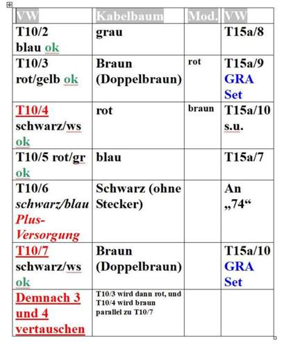

Ich habe mir den Lenkstockhebel 1J0 953 513 gekauft, ein Kabel war nicht dabei. Hat jemand eine Teilenummer für das Kabel? Da muss ich mir noch einen Schaltplan für den Anschluss besorgen. Ich hatte gehofft, dass das Kabel schon liegt und es reicht den Schalter auszutauschen und freizuschalten, wie z.B beim Zafira, da tauscht man nur den Hebel, der Anschlussstecker bleibt da unverändert, da er schon voll belegt ist.
Ich hatte hier mal eine Liste gefunden, wo die für die Nachrüstung erforderlichen Teilenummern angegeben waren. Ich finde die aber nicht mehr. Kann jemand mal schauen, welche Teilenummer ich für den Kabelanschluss vom Hebel zum Steuergerät brauche?
Danke im voraus
Andi
3B0 998 527 C
Ich hatte mir eine Liste dafür gemacht.
