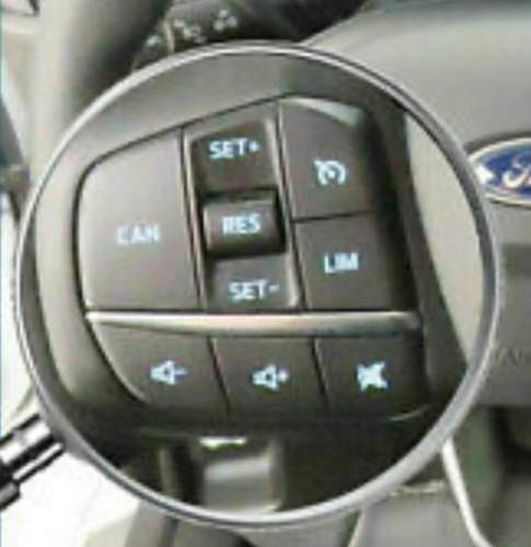

Die aussage das der limiter den tempomaten beinhaltet ist nicht richtig wenn das bedienfeld 5tasten und einen wipp-schalter hat.
Die rechte taste oberhalb der radio-stumm-taste wo ‚lim‘ steht muesste geteilt sein so wie auf dem bild....

Der Limiter beinhaltet den Tempomaten nicht, aber das Kabel (bzw. die 2 Kabel) für Limiter und Tempomaten liegt im Lenkrad und nur das für den Limiter wird verwendet. Man tauscht den langen Limiterschalter gegen den zweiflächigen Limiter&Tempomatschalter, schließt beide Kabel an und muß dann in 4 Modulen den Tempomaten freischalten.
So hat man es mir erklärt...

Heisst das, dass wenn mit dem neuen bedienfeld dann beide kabel angeschlossen sind, das man dann tempomat und limiter zur benutzung/wahl hat ?
Ja, wenn die Freischaltung des Tempomaten erfolgt ist.
In dem Bild oben von Jürgen Ffm ist es zu sehen. Statt der länglichen Druckfläche „LIM“ sieht man dort zwei kleine Druckflächen, eine „LIM“ für den Limiter und darüber eine mit dem Symbol des Tachometers für den Tempomaten.

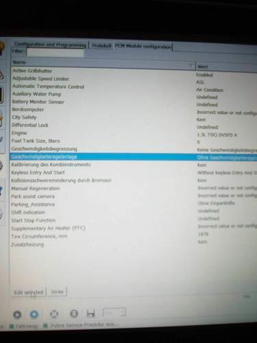

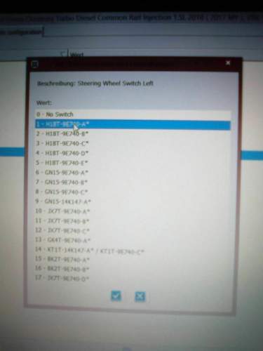

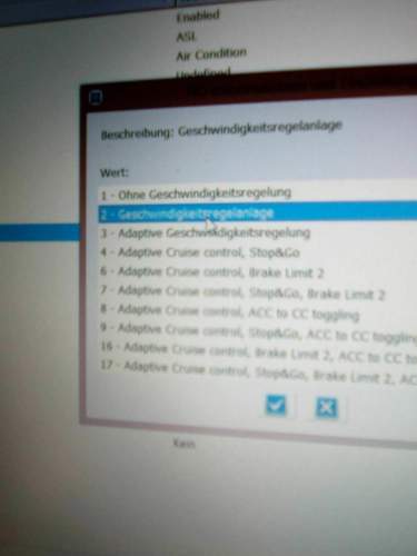

Ich habe den Tempomat eben gerade mit Forscan freigeschaltet, in den fraglichen Steuergeräten konnte man direkt: mit Geschwindigkeitsregelanlage auswählen,und die Teilenummer des neuen Schalters auswählen. Es funktioniert. :-)
Hier die Bildschirm Menüs von Forscan.

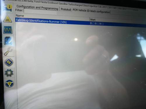

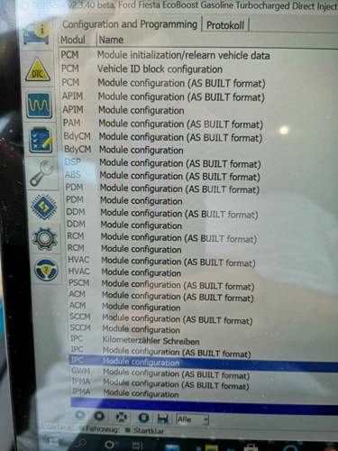

Ich möchte auch gerne den Tempomaten nachrüsten.
Leider komme ich mit der Forscan Version 2.3.40 nicht ins PCM als Klartextdarstellung.
Ich kann nur das ASBuilt Format öffnen.
Insonsten habe ich nur PCM - Vehicle ID Block Config und
PCM- Module initialization...
Ins IPC, BdyCM und SSCM komme ich in die Klartextdarstellung rein.
Welch Forscan Version habt ihr benutzt?
Oder was mache ich verkehrt?
Der Fiesta ist ein 1.0, 100 PS aus 08/17
Hier mal 2 Bilder wie das bei mir aussieht und was kommt wenn ich auf PC-Vehicle ID Block gehe
Img-20210509
Img-20210509

Ich habe heute mal die 2.3.39 probiert.
Geht leider auch nicht. Ich komme einfach nicht ins PCM.
Kann mir vielleicht jemand sagen welche Parameter ich in der ASBuilt Ansicht umstellen muss?
Kann es sein das die Steuergeräte so unterschiedlich sind?
So, jetzt habe ich es raus...
Beim Diesel und (wahrscheinlich) den Saugmotoren wird das PCM mit umprogrammiert.
Bei den 1,0 Ecoboost werden nur das BCM, SSCM und das IPC programmiert.
