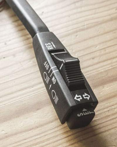

aber die SET-Taste war besser 😁

@martinp85 schrieb am 22. Januar 2019 um 13:47:17 Uhr:
@hsvmo1887 schrieb am 22. Januar 2019 um 13:39:59 Uhr:
??Lichthupe kenn ich...der GRA-Hebel ist auch etwas bescheiden an der Stelle. Warum schaut man sich nicht mal was vom LKW ab...da sitzt alles am MuFu-Lenkrad.
-> Passat B5GP und Passat B8 haben was du suchst. Du bist diesbezüglich nur im falschen Modelljahr gelandet ;-)
Lässt sich auch im B6 und B7 nachrüsten 🙂
Was? Wo und wer macht das? ??
