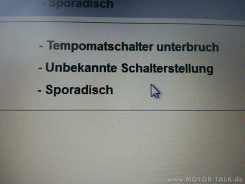

Ich habe mir eine Gra bei meinem 1z eingebaut.
Nur hält er die Geschwindigkeit nicht. Ich habe es mit der Delphi Diagnose freigeschalten.
Ich kann ihn ein und ausschalten, ebenso mit dem Set Knopf durch längeres Drücken
Gas geben. Das funktioniert, nur wenn ich im Gang bin und kurz den Set Knopf drücke,
Bediene ich ihn falsch?
Lg

Richtig, das funktioniert bei mir nicht.
Ich stelle ihn so ein:
Fahrt zb in der Stadt bei 50 km/h.
Ich stelle ihn auf ein und drücke die Set Taste kurz.
Normalerweise sollte er ja nun die Geschwindigkeit halten, nur macht er das nicht.
Drücke ich die Set Taste gibt er nur kirz Gas, halte ich Sie gedrückt so beschleunigt er bis ich wieder loslasse.
Aber das er die Geschwindigkeit von alleine hält, das geht nicht.
Ich bediene ja richtig, oder?

Naja also ist ja doch irgendetwas faul.
Naja, wenn ich die Set Taste drücke bzw gedrückt halte, beschleunigt er so lange, bis ich sie wieder loslasse.
Tippe ich sie nur kurz an, gibt er nur ganz kurz Gas.
Also funktioniert die Set-Taste bei Dir jetzt wie "Handgasbetätigung" ?
Dann ist da ganz bestimmt was faul. Soll und kann eigentlich so nicht sein, weil über
diese Taste kein Gasbefehl gegeben wird - Beschleunigung erfolgt nur, wenn die
gefahrene unter die eingestellte Geschwindigkeit fällt.
Gruß Eiche.

So, Belegung ist in Ordnung.
Nochmals: Es geht ja alles, nur dass die Geschwindigkeit nicht gehalten wird, laut einer anderen Internetseite ist es normals, dass man oben am Setknopf Gas geben kann.
Bremslichtschalter und Kupplungspedalschalter scheinen auch i.O zu sein, da er abschaltet, wenn ich mit der Settaste beschleunige und ein von den beiden Pedalen betätige.
Sonst noch jemand eine Idee?
