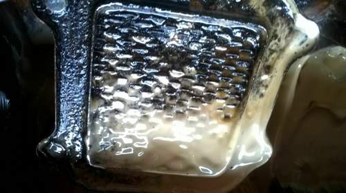

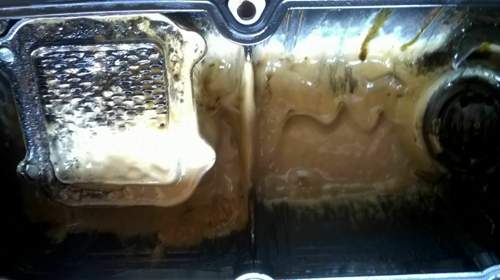

Wir haben jetzt die Zündkerzen rausgemacht und unten ist etwas Wasser drin. Und einen Zylinderkopfdeckel abgemacht....so sieht es da aus 😰 🙁
anbei mal die Bilder.
Sagt mir jetzt was positives ...... 🙁
Zylinderkopfdeckel1
Zylinderkopfdeckel2
Der ist hin.. mit viel glück nur der Öl/Wasser wärmetauscher!
Wie meinst du das? Das ist doch oben der ZKD, der da so voll mit Wasserschaum ist. Meinst du das die Kopfdichtung noch ganz sein könnte? In den Köpfen glänzt es ziemlich, sieht sehr feucht aus! Habe mal mit der LED-Leuchte reingeschaut.
Wenn es an dem Öl-Wasserkühler liegen sollte, würde der Motor dadurch auch zu heiß werden?
Ich habe den Motor vorhin gestartet und einfach laufen lassen. Er wird warm nach 15 min ca. hält ne weile die 90 Grad und dann geht er nach oben. Vorhin über die 110 Grad hinaus Zusatzlüfter geht dann an. Ich hab ihn dann lieber aus gemacht. Kühlwasser hat schon gekocht würde ich sagen, ist sehr stark aus dem Ausgleichbehälter raus gekommen mit großen Blasen. Vor dem Tausch lief der Wagen sehr gut, bis auf den defekten Kühler. Kann es am neuen Kühler liegen, das da die Kühlleistung nicht reicht? Der alte war ja aus Alu und der neue ist nur so ein dünnes Blech. Wir sind echt am zweifeln was das noch sein kann.
