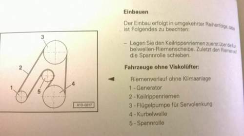

Wir hatten mit Klima und Visko und jetzt haben wir ohne Klima mit Visko.
Mein Mann hat also die Klima rausgebaut und nen kürzeren neuen Riemen dran. Wir haben so ein Reparaturleitfaden von A..., da steht das drin mit Bildchen.
Kannst Du die Bildchen mal hier posten?
@micha204 schrieb am 26. April 2019 um 21:34:02 Uhr:
mom stell ich gleich mal ein
so hier mal die 4 Varianten
Wp-20190426-004
Wp-20190426-005
Wp-20190426-006
Was ist das denn für ein Motor? Ich war jetzt die ganze Zeit von einem V8 ausgegangen...
A8 D2 2,8 L V6 12 Ventile 128 kw
Aaaaaah soooooo. Das erklärts...
