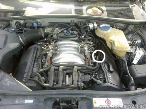

Also, damit alles nicht trocken in Text sondern auch Farbe bekommt, habe ich paar bilder heute gemacht und könnt ihr mir beschreiben wo genau der temperaturgeber sitzt? ich hoffe die bilder sind erkennbar und das vorstellungsvermögen superentwickelt.....

Beifahrerseitg unter der Ansaugbrücke im Wasserrohr. Da findest du den G62/G2

Unter dem Rohr mit dem weissen Aufkleber findest Du den Sensor. 4poliger Stecker entweder blau ider grün
Am besten bei zukommen wenn das Rohrgedünst abgebaut ist
Und nur bei kalten Motor
mfg
ist der Ausgleichsbehälter leer???
Ist es richtig, dass der Schlauch da auseinander ist? 😕😕😕
Das sollte so nicht sein !

ich weiss es sieth so aus als ob das wasser leer ist aber, es ist schwer klares wasser in einem behälter mit der sonne im rücken zu fotografieren....aber der behälter ist halb voll oder soll ich sagen halb leer? naja nach den ganzen aufregung wegen dem temperaturgeber sage ich lieber er ist halb voll......
der offene schlauch das habe ich jetzt auch erfahren ist für die Kurbelgehäuseentlüftung und muss zusammengeflickt werden...mache ich alles jetzt nach dem essen
soll ich da einen neuen benutzen oder ist das aufwendig den zu demontieren oder einfach die verbindungstellen mit einem kabelbinder zusammenflicken? was passiert eigentlich wenn ich es so lassen würde?
mfg LISAAAAA 🙂
es funktionierttttttttttttttttttt yuhuuuuuuuuuuuuuuuu
