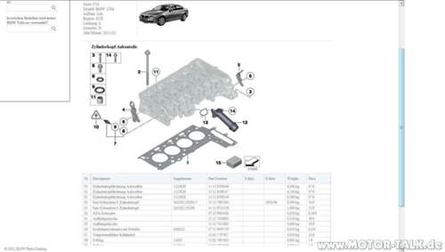

Gemessen wird nach dem Wasser-Öl-Wärmetauscher im Zylinderkopf. Dürfte also also in etwa der Kühlwassertemperatur entsprechen.
Ja das macht Sinn, mit dem Kühlwasser wird das Motoröl zusätzlich temperiert, denke ich. Aber ich hab mir schon den Wolf gesucht, wo der Öltemperaturgeber steckt. Im Teileplan ist er nicht aufgeführt, oder hab ich was übersehen ?
Siehe Bild, Teil 7
Wird hier als "Temperaturfühler Kühlmittel" bezeichnet, beim Benziner aber wohl korrekter: "Öl/Wasser-Temperaturfühler", sitzt da ziemlich an der gleichen Stelle.
