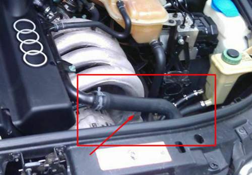

Hallo, da bisher keine geantwortet hat:
Klappt die Wasserpumpe? Einfach mal den Rücklauf oben vom Kühlwasserbehälter abziehen und dann den Motor starten, mal gucken ob da Wasser kommt. Ggf auch mal bei höherer Drehzahl, da sollte dann deutlich mehr kommen.
Ist das Kühlsystem denn ordentlich dicht? Ist der Deckel vielleicht kaputt?
Vielleicht lässt sich das Problem einkreisen ;D

Also, da ich Corona-bedingt etwas Zeit übrig habe, dachte ich mir ich prüfe mal den Rücklauf vom Kühlwasser. Die WaPu scheint zu arbeiten. Im Standgas ein bisschen Wasser mit mehr Gas entsprechend mehr.
Wie kann ich denn nun die Thermoschalter prüfen? Evtl hängt ja doch alles damit zusammen, dass der E-Lüfter nicht anspringt. Dann stellt sich natürlich die Frage nach der möglichen Ursache... Wäre der Thermoschalter eine mögliche Ursache?
