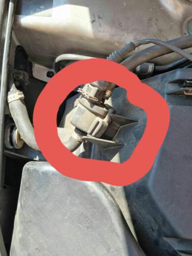

Hier ist deutlich ein "klackern" zu hören. Muss das so? Habe es heute zum ersten Mal gehört. Begleiterscheinung: beim Starten (nach dem parken) blubbert der Wagen etwas und es fehlt gefühlt einiges an Leistung
Muss ich mir jetzt Sorgen machen?
Nö, wenn es nichts mehr sagt dann muss Du dir Sorgen machen.
Das teil ist für deine Tankentlüftung.
