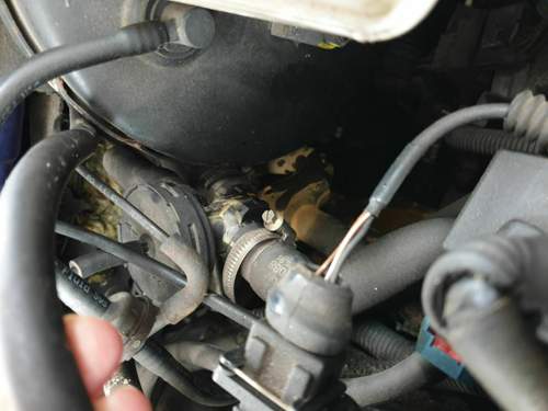

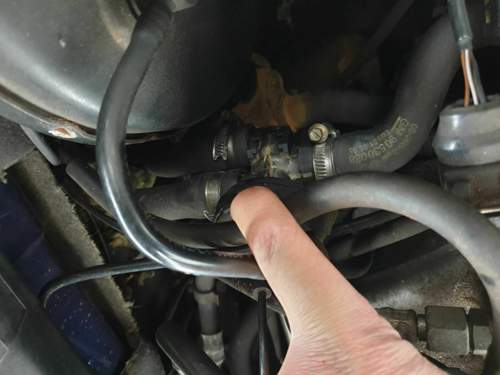

Themenstarteram 6. Juni 2019 um 15:34
Auf dem bild dahinten da leckt es. Was ist den das für ein Teil? Ist zum Innenraum hin
Leck 1
20190606-173817
Bisher hatte ich noch keine Schäden durch Kalkablagerungen. Auch benötigt es sicherlich eine Menge destilliertes Wasser, bis man sieht, dass vom Motorblock etwas fehlt. Ich würde es mischen und dann Kühlerfrostschutz drauf. So kann sich das destillierte Wasser Mineralien aus dem Wasser ziehen und der Kühlerfrostschutz ist ja auch noch da. So dürfte beides weniger Schaden anrichten. Vermutlich wird man beides nicht merken, außer wenn man ständig frisches destilliertes Wasser nachfüllen würde.
Schön, dass das Leck gefunden ist. Ich kann es nicht richtig erkennen. Was ist da kaputt? Haarriss im Plastikteil?
Anhand des Reglers mit dem Bowdenzug würde ich meinen, dass das das Ventil für die Innenraumheizung ist. Wioe allerdings der Fachbegriff dafür lautet, weiß ich nicht. Da aber das Leck durchaus noch nicht geflickt wurde, sondern das Auffüllen des Kühlwassers bestenfalls eine vorübergehende Lösung war, würde ich entweder empfehlen, das entsprechende Ersatzteil zu bestellen und das defekte zu ersetzen - sofern der Defekt tatsächlich von diesem Regler ausgeht und nicht etwa ein ausgedienter Schlauch nur bei diesem Regler undicht geworden ist oder eine Werkstatt des Vertrauens das Leck abdichten zu lassen, indem der Defekt behoben wird. Unnötiges Fahren mit dem Defekt würde nur die Gefahr steigern, dass eventuell weitere Schäden folgen.
Themenstarteram 6. Juni 2019 um 16:29
Ich werde morgen ein neues Heizungsventil besorgen, weil da sifft es raus, denke mal es wird nicht so schwer sein das zu wechseln hoffe ich.
Viel Erfolg. So wie es aussieht, sind da ja überall Schlauchschellen an den Kühlwasserschläuchen, also sollte das kein Problem sein. Eher problematisch könnte vielleicht werden, den Bowdenzug entsprechend beim alten Heizungsventil abzubekommen (oder den Regler, sofern dieser vom Ventil entfernt werden kann), und das entsprechend beim neuen Heizungsventil anzubringen. Je nach dem wie die Spannung am Bowdenzug geringer ist, sollte man den Temperaturregler einstellen, um die Austauscharbeit möglichst etwas zu erleichtern.
