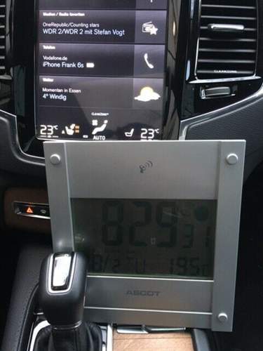

Da die allgemeinen Threads aka "Kleine Fragen, die keinen eigenen Thread benötigen" mit zahllosen Unterseiten inzwischen etwas unübersichtlich sind (letzterer ist aktuell bei 65 Seiten), gestatte ich mir, hier mal einen neuen Fred aufzumachen:
Ich habe heute bei der Fahrt ins Büro zufällig - ich habe ein Wandthermometer mit ins Büro genommen - festgestellt, dass eingestellte 23°C tatsächlich nur 19,5°C im Wagen bedeuten.
Außentemperatur lag bei 5°C, der Wagen war mit der SHZ vorgeheizt, 3 Minuten nach der maximalen SHZ Zeit bin ich eingestiegen und dann etwa 30 Min. gefahren. Schon kurz nach dem Einsteigen zeigte das Thermometer 19,6°C an, die sich dann letztlich bei 19,5°C stabilisiert haben.
Sicherlich nichts Weltbewegendes, aber m.E. ein zu hoher Unterschied zwischen eingestellter und tatsächlicher Temperatur!

Mal zur Klarstellung: das ist mein 4. XC90, bei allen stand im Manual, dass die Temperatur keine absolute, sondern eine gefühlte sein soll. Das mag meinetwegen auch so bei allen anderen Herstellern sein (hatte übrigens schon lange keine Vergleichsmöglichkeit mit anderen Herstellern - den A2 der OHL, dessen Motörchen den Innenraum auch nach 1 Std. Fahrt nicht anständig warm bekommt, zähle ich ich mal ebensowenig wie die beiden 13 und 14 Jahre alten Corsas meiner Töchter); aber aus welchem Grund muß die Abweichung mit rund 3,5°C so massiv sein? Bei sämtlichen Vorgängern reichten übrigen 21°C in der Anzeige, um eine "Wohlfühltemperatur" zu erreichen (btw.: welcher Ingenieur bei Volvo weiß eigentlich, bei welcher Temperatur ich mich persönlich wohl fühle? Oder sollte damit gar eine durchschnittliche "Wohlfühltemperatur" gemeint sein? Dann fragt sich natürlich, auf welchen Durchschnitt man da abstellt... Ich hoffe mal, dass das nicht zu ketzerische Gedanken sind und ich exvolvorisiert werde 😉 )
Gefühlte Temperatur… 😎 halte ich für unwahrscheinlich, dass im XC90 auf diese Größe geregelt wird. Um die gefühlte Temperatur zu bestimmen, müsste man noch die relative Feuchte und die Strömungsgeschwindigkeit der Luft messen. Das wird doch im XC90 bestimmt nicht gemessen 🙄?
Dann wird das die ebenfalls vordefinierte Wohlfühltemperatur der Standheizung sein. Eben tatsächliche 19,5° - egal welche Temperatur Du einstellst.

Gefühlt, gemessen oder sonst wie......
Die Innenraumtemperatur an zentraler Stelle weicht schon markant vom eingestellten Wert nach unten ab.
22 (wegen mir gefühlte) Grad der Voreinstellung, können nicht zu 18 Grad Isttemperatur führen.
Im wesentlichen weichen die gefühlten Temperaturen ab, wenn:
- gefühlte Temp. höher, als Messwert, wenn hohe Liftfeuchtigkeit vorhanden ist. Können wir aktuell im Auto vergessen, die Luft ist trocken.
- gefühlte Temp. höher als Messwert, wenn Sonneneinstrahlung wärmt. Aktuell eher nicht vorhanden.
- gefühlte Temp. niedriger, als Messwert, wenn windig und kalt, besonders zugig, also Windchillwerte gelten. Achtung: Erst unter 10 Grad anzuwenden.
Erst mit 24 Grad Vorwahl wird halbwegs sichergestellt, dass nicht kalte Luftströme plötzlich dazwischengemischt werden.
Neulich wieder einen BMW gefahren, da war es mit eingestellten 22 Grad gefühlt wärmer, als im Volvo mit 26 Grad: nämlich richtig schön muckelig.
Wenn es aber ohne Jacke und Co. richtig angenehm werden soll, müste man Werte einstellen, die eher peinlich wirken.
Also B.Engel-warmduschermäßige 26 Grad + X um annähernd 22 Grad zu erreichen
Das kann es nicht sein und keiner meiner anderen aktuell drei Volvo verlangt so einen hohen Vorwahlwert.
Ich wollte immer mal messen, habe es aber genau deswegen gelassen, weil man über die Wahl des Messpunktes schon große Abweichungen erhält, über die es sich trefflich streiten lässt. Mittelkonsole stehend fand ich ganz gut, denn da bin ich im Zentrum, nicht an einer kalten Scheibe und nicht im direkten Luftstrom und somit da, wo eben der Sensor sitzt, der uns hier die Märchenstunde erzählt.
Von daher erstaunt, dass einige das in Frage stellen.
Am Ende kein Problem. aber die Frage nach dem "Warum" ist wohl erlaubt.
