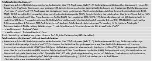

Bluetooth hat mit der Außenantene leider nichts zu tun. Welche Schnittstelle hast Du? Business oder Comfort? und welches MJ hast Du?
Hauptunterschiede zw. Comfort und Business:
Comfort: Aussenantene + QI + Signalverstärkung über QI, wenn Handy auf Ladematte liegt
Business: Aussenantene + 3G/LTE/4G-Empfangsmodul (Voice + Data) + WLAN-Router
Zusätzlich -> s. Auszug aus Technik und Preise für MJ20
Bild 1

ok, dann ist es für Dich egal ob Du ein Business im Menü auswählst -> es ist sowieso bei Dir deaktiviert, weil Du keine zweite Sim hast
Außenantenne via Bluetooth wird nur mit rSap funktionieren und auch von Business unabhängig. Ich habe iPhone -> rSap ist nicht unterstützt.
Unterstützt Dein Handy rSap? wenn nicht, dann benutzest Du nie die Außenantenne
p.s. Bei der Telefon-Schnittstelle Comfort hätte man eine zusätzliche Möglichkeit das Handy auf QI Matte zu legen und die Verbindung mit der Außenantenne zu bekommen (wenn das Handy dies unterstützt) -> bei Business hat man das leider nicht, diese Verbindung ist für zweite Sim reserviert :-)
