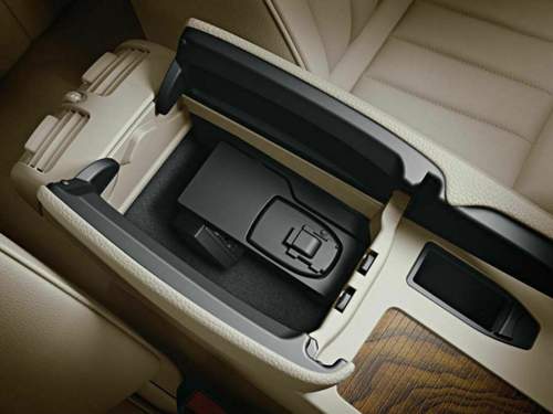

Habe mir jetzt einen SAP V4 A2129065302 ersteigert für 27€. Da soll eine Simkarte rein und das ganze soll mit meinem Comand Online funktionieren. Zusätzlich könnte ich dann noch mein Handy Samsung Note8 binden. Alles mit meinem WDD2122261A455741 kann das so sein?
@DerWahreBachelo schrieb am 10. Februar 2020 um 13:19:11 Uhr:
Mit dem Mercedes-Benz Telefon-Modul mit Bluetooth ® (SAP-Profil) ist einiges möglich... wenn Du die Vorrüstung Mobiltelefon mit Schnittstelle (Komfort-Telefonie) Code 386 hast.
Hier die Betriebsanleitung 😁

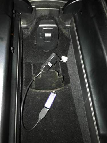

Also interessant ist, dass ich nicht ein einziges Foto gefunden habe wie und wo das verdammte SAP V4 in einem S212 Bj.2012 eingebaut ist bzw. wo es hinkommt und welche Anschlüsse/Buchsen in der Mittelkonsole dafür vorhanden sind.
na ja ,Google hilft in 10 Sek.
Vormopf-komforttelefonie
Mopf-komfort-telefonie
