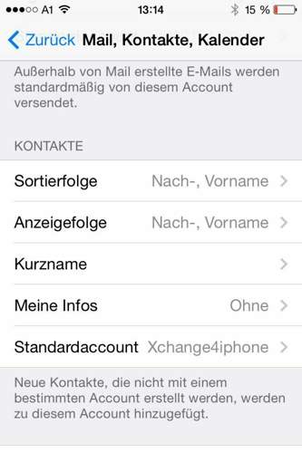

Frage zum Tage - habe meinen neuen seit Freitag *griiiiiiiins*. Asche auf mein Haupt, sollte ich das was hier im Forum überlesen bzw. hier im Handbuch nicht gefunden haben. Habe ein Iphone 4 mit IOS7. Telefonbuchdownload war problemlos und habe auch das mit den Benachtrichtigungen über Bluetooth eingestellt.
Aber meine Frage: wie stellt man es ein, dass die Telefonbuchanzeige sortiert nach Nachnamen erfolgt? Vielleicht bin ich blind, aber ich finde es nicht. Kontakte sind am Telefon korrekt abgespeichert und werden auf diesem korrekt angezeigt
Ich weiß - Sprachkommandos funktionieren recht gut, aber würde mich interessieren.

Eventuell liegt es an der Einstellung im iPhone.
Dort sollte unter Einstellungen - Kontakte, die Sortier- und die Anzeigenfolge gleich eingestellt sein.
Beispielsweise: Nach-, Vorname
Dann sollte es passen.
Thx für den Tipp und war auch mein erster Gedanke, dass das nicht passt. Ist aber okay und wäre ja sonst am phone auch nicht okay. Am Sync ist es vorhanden aber wie erwähnt halt nach Vornamen sortiert.

Ich habe zwar "nur" den MK4, hatte und habe aber mit meinen iPhones (3GS, 5 und jetzt 6) genau dieses Verhalten - aber andersherum: im iPhone Sortierfolge Vorname, Nachname eingestellt (wird im Telefon auch so angezeigt), im Mondeo ist es dann aber Nachname, Vorname. Vielleicht macht der Mondeo immer genau das Gegenteil von dem, was im iPhone eingestellt ist??
Die Vermutung kann durchaus zutreffen. Muss ich Morgen mal probieren.
Das Telefonbuch ist nach Vorname sortiert, du hast leider keine Möglichkeit das umzustellen.
THX und hattest recht. Ist vollkommen egal, was man am Telefon einstellt, ob man das Telefonbuch neu lädt ... Bleibt immer bei dieser Sortierung. Unschön aber mit Ford diskutieren über diesen Bug oder besser gesagt Feature ... Naja eher nicht
