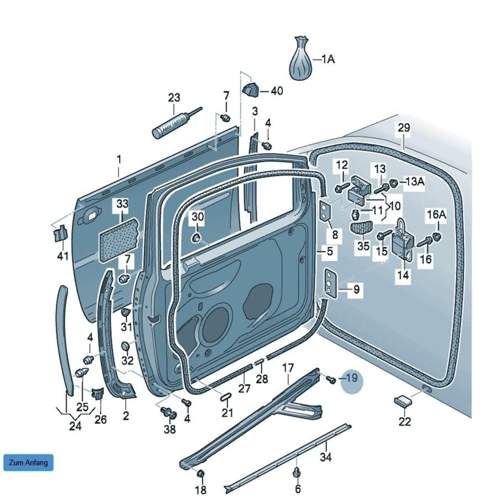

ich suche die explizite Teilenummer von meinem VW Golf 5 1.9 TDI Comfortline. Der örtliche VW Händler hat mir die falsche herausgesucht. Diese befindet sich nämlich an der Unterseite vom vorderen Türblatt. (WHT 000 329)
Genauer geht es sich um die im Bild markierte Schraube oben (zweite von Oben) Bzw. das Loch hat ja gar kein Gewinde, sondern wird nur reingeclipst? Diese fehlt bei mir ganz unten an der linken vorderen Türe.

wo ist das Problem? Hier ist alles drin : //volkswagen.7zap.com/de/rdw/
Hier mal eine Übersicht welche Schraube
wo hingehört.

Bei meinem Golf ist weder oben noch ganz unten eine Schraube. Oben normales rundes Loch, unten Langloch. Scheint sich um Montagelöcher/-aufnahmen zu handeln.

Das Problem liegt besteht darin, das die Schrauben in dem von mir markierten Bereich gar nicht in der Zeichnung angezeigt werden.

Laut Rep Leitfaden sind die 5 Schrauben dort alle Typ 3, mit flachem ende
Hm! Die beiden anderen sind nicht im Rep Leitfaden, Moment!
7L6 868 307 ist das was du suchst . Das ist Nummer 38 auf Sven K. seinem Bild .
@darkalp schrieb am 16. März 2025 um 20:43:48 Uhr:
Gut, also eine Spreitzniet. Danke.
