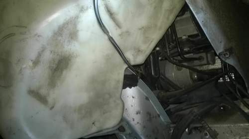

vergangenen Samstag habe ich den halben Tag kniend vor meinem Dicken verbracht und bin die Sache mit dem Wischwasserbehälter endlich angegangen.
- Abdeckung oben am Ausgleichsbehälter Servolenkung abklipsen
- Obere Schraube des Wischwasserbehälters (Hält den Wischwasserbehälter und auch zur Hälfte den Ausgleichsbehälter für das Servoöl) herausdrehen
- Aufbocken, linkes Vorderrad runter
- Radhausschale demontieren (ca. 10 Stück Torx-Grobgewindeschrauben)
- die beiden restlichen Befestigungsschrauben des Wischwasserbehälters herausdrehen
Und schon ging das Problem los.
Die drei Leitungen für Front- und Heckscheibe (eine Pumpe mit Doppelabgang) und SWRA sind so verbaut und so kurz, dass man nicht einfach den Behälter demontieren kann und in Ruhe die Elektrik und Wasserleitungen abziehen.
Nach Gefummel von oben habe ich die beiden Leitungen für Scheibenwischwasser abgezogen und die Pumpe für die Scheinwerferreinigung komplett herausgezogen.
Sollte ich das nochmals machen werde ich zuvor den Rest Wischwasser versprühen, denn der ergoss sich dann auf den Hallenboden!
Nun konnte ich den Wischwasserbehälter schräg herausdrehen.
Anschließend habe ich die Pumpen und Schlauchverbindungen auf Dichtheit überprüft.
Ist alles in Ordnung, es müssen also diese kleinen Gummidichtungen zwischen Behälter und Ansaugung Pumpe sein, die irgendwo undicht waren.
Dann habe ich bei meinem neuen Behälter die Gummis zum Behälter hin verklebt, später ebenso die Pumpe zum Behälter.
Wider Erwarten waren die Hartkunststoff-Steckverbindungen und -Rohre nicht porös, gingen sauber abzuziehen und wieder aufzustecken.
Das Ganze in umgekehrter Reihenfolge wieder zusammengebaut und fertig.
Auch das Reinfummeln war wieder eine Prozedur, da ich die Pumpe für die Scheibenreinigung erst nach der Behältermontage einkleben und einstecken konnte.
Hier sind viel Geduld und gelenkige Hände gefragt!

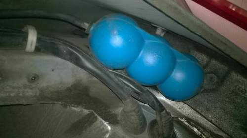

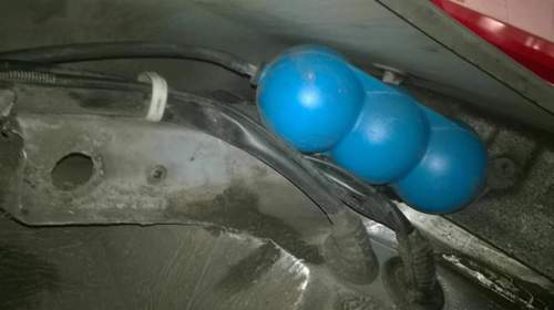

Ich habe noch im Kotflügel einen blauen "Behälter" aus hartem Kunststoff gefunden, angeschlossen an eine Unterdruckleitung.
- Für was ist der gut?
- Sieht wie eine Art Unterdruckspeicher aus?

Anbei noch ein paar Bilder.

Unterdruckbehälter
Behälter blau im Kotflügel innen
Wischwasser Sensor
