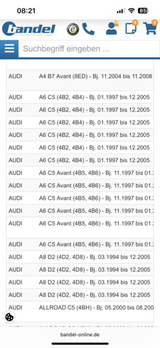

Habe eine kurze Frage:
der Ventildeckel wäre ja eigentlich wegzuschmeißen oder ein paar haben es mit Dichtmasse abgedichtet bei den Einspritzdüsen ,
habe jetzt im Internet die 6 Stück Gummiabdichtungen gefunden .
die im Ventildeckel sind ja vulkanisiert oder so und fix im Deckel integriert.
kann man die rauspressen und durch die 6 Ringe ersetzen oder handelt es sich dabei um einen neueren Venildeckel wo die dann passen.
ohne es fix zu wissen ob man die ersetzen kann möchte ich es nicht probieren, nicht das der Ventildeckel dann kaputt ist
3 Antworten
Ich meine damit die Dichtringe die es zu kaufen gibt! Bekommt man die alten raus und kann sie durch die ersetzen? Hoffe mir kann jemand weiterhelfen! Ohne es fix zu wissen möchte ich nicht mutwillig den Ventildeckel zerstören!
Die alten kann man raus schneiden. Habe ich auch gemacht und die aus dem Internet eingesetzt. Ist bis heute dich. Dichtmasse aber nicht vergessen.
Danke für die schnelle Rückmeldung! War mir nicht sicher ob diese Dichtringe passen . Werde ich mir bestellen und im Zuge dessen die Einspritzdüsen instandsetzen lassen!
