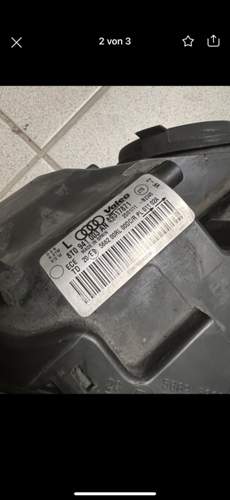

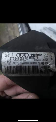

Guten Abend
Hätte da noch ne kurze Frage
Habe bei (7Zap) leider keine Scheinwerfer gefunden .
Möchte mir denn kaufen ,weiß aber nicht was die 2Endzahlen bedeuten ?
ansonsten ist die Teilenummer gleich .

@Rick123 schrieb am 4. Februar 2023 um 19:29:24 Uhr:
Schau mal in Gruppe 9, Elektrik, Bildtafel 941-10.
  • 8T0 941 003 AK = Bi-Xenon-Scheinwerfer links für Rechtsverkehr,
  • 8T0 941 003 AN = Bi-Xenon-Scheinwerfer mit Kurvenlicht (AFS) links für Rechtsverkehr.

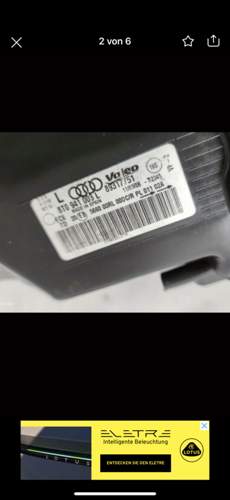

Das hab ich ja schon längst .
Nur die Nummern sind nicht identisch
und es gibt Scheinwerfer Endziffern die dort nicht gelistet sind
Zb
9938fa1f-cc15-4186-a100-28de7c311bd0
Der 8T0 941 003 L ist ein früher linker Bi-Xenon-Scheinwerfer ohne AFS für Rechtsverkehr. Würde prinzipiell passen, allerdings war das Tagfahrlicht bei den frühen Modellen etwas gelblicher als bei den späteren, bei denen es etwas bläulicher war.

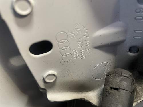

Kleines Update zur Motorhaube wollte ich noch verfassen ,und zwar bestitzt die Haube selbst auch eine Nr .
Unter dem Schutz wo der Bügel Halter dran knipst.
29f28fb4-fb72-40ca-900f-b91219cafaf6
Bin ich zu blöd das zu finden oder zu verstehen wo die Nummer sein soll? Finde nicht. Hat jemand ein Foto von weiter weiter? Danke
